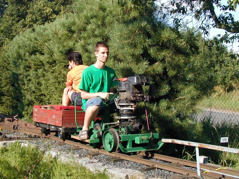

Neco takoveho
Tam je benzínový motor, čo podla mňa má min výkon 4kW tj 4000W a nejaký 350W-tový motor ani s prevodom tam nebude stačiť.Benzínový motory majú aj väčšiu krúťací moment ako elektromotory.
ale s elektromotorem
Musí stačit 370W (1/2 HP)
U originálu píší o poměrně silném motoru. To je u zahradní frézky tak 2kW.
