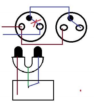

Barák z počátku 80.let, elektrika v hliníku. Pokud sporák (stará Moira) není zapojen, je vše v pořádku. Jakmile ale sporák zapojím, už ho nelze odpojit, jinak přestane fungovat polovina okruhu. Po opětovném zapojení sporáku zase okruh celý běží. Jiný spotřebič však okruh nesprovozní, jedině ten sporák, kvůli kterému přestane fungovat. Pozvat elektrikáře samozřejmě můžu, jen by mě zajímalo, kde může být problém?

Nejde větev následující po té zásuvce. Tedy průběžná zásuvka, která při odpojení sporáku není průběžná. Jiné spotřebiče zásuvku nesprovozní.
jediný co mne napadá je tenhle paskvil....a protože ostatní spotřebiče nemají uvnitř propojku zena a nula, nerozchodí ty následné zásuvky. Zní to šíleně, ale fakt jinak nevím.

Elektřina tam právě je, nefunkční je nulák, který správně vede nejprve na kolík a pak na dutinku pracovní nuly. Správně zapojený přístroj v takové zásuvce nefunguje. Nesprávně - tedy propojením zemnícího a pracovního vodiče může přes sporák vzniknout cesta.
