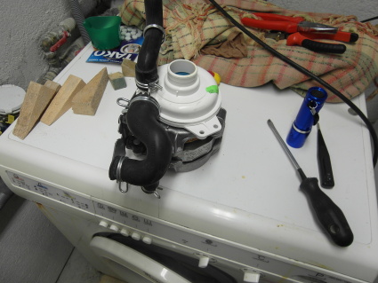

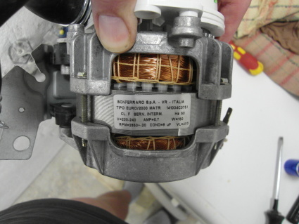

Tak jsem se úspěšně dostal k čerpadlu - musel jsem odmontovat dno pak už to šlo.
Po vymontování motoru s cirkulačním čerpadlem jsem zkusmo zapojil a elektomotor jenom hučel a nechtěl se rozeběhnout ani když jsem ho trošku popostrčil pomoci pootočením hřídele. Znamená to že je motor kaput, nebo je kaput kondenzátor?
Ještě jedna otázka nevíte jak dostat čerpadlo z elektromotoru všechny nápady mě už selhali a nechci ho zničit je z plastu.
