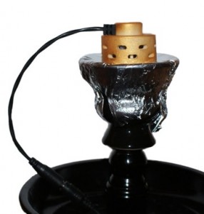

Plán je takový pokud o to někdo projeví zájem může prostudovat tento materiál, který mi přivodil tuto inspiraci (https://www.vutbr.cz/www_base/zav_prace_soubor_ver ejne.php?file_id=28917) - tento kluk vytvořil žhavení řízené procesorem, který se snaží udržet teplotu na nějaké konstantní úrovni .. to mě osobně přijde zbytečné protože tím dochází ke zbytečnému úbytku a vyhoření tabáku .. Já bych měl v plánu něco obdobného jako toto (http://uhliky-do-vodni-dymky.heureka.cz/elektricky -uhlik-pro-vodni-dymky-cerny/)
Jen s tím rozdílem že se za to nebude muset utratit 1000Kč ale jen něco sbastlit
Základní požadavky: dle mé představy by to měla být nějaká např. keramická korunka(na keramické korunce s tabákem/kamínky) na které by byly namotané závity (spirálka) z odporového drátu, který nemá problém opakovaně snášet vysokou teplotu. Pokud se bavíme o vysoké teplotě je tím míněna teplota při aktivaci! to znamená při potáhnutí - mělo by to být odhadem kolem 450° po "potáhnutí" se může žhavená spirálka opět zchladit .. vím že po 30. opakování už nebude chladnout nikam protože ten materiál prostě už zůstane rozžhavený ale i tak by to mělo stále fungovat pokud zajistíme aby ta teplota nepřesahovala "destrukční hranici" - hranici kdy se tabák bez milosti spálí.
Dle obrázku, který jsem postoval výše v textu, je viditelné že k té naší žhavící korunce vedou dráty, které jsou spojené s adaptérem a tím pádem i do zásuvky (Prosím vynechte komentáře typu .. ven si prodlužovačku tahat nebudeš, děkuji) Tento koncept je zamýšlený proto, aby splňoval mé potěšení z kouření vodní dýmky a přitom se zbytečně nezkracoval život - myslím že to je dost silná motivace k vytvoření tého hračky ..

Hmm, tohle nevidim uplne realne. Prvni vec je detekovat potahnuti - to by slo podtlakovym snimacem, ten se da vybastlit docela jednoduse. Druha vec je ten horkej vzduch, to si taky dovedu predstavit, byt spis jako mrizku a/nebo spiralu z odporovyho dratu.
Posledni, ale nejdulezitejsi problem je tepelna kapacita tabaku do vodni dymky. To je tabak+melasa. Ted to zacnes profukovat nejakym teplym vzduchem, ale nez se alespon neco zahreje na teplotu, kdy se zacne neco odparovat, tak mas davno plny plice a prestavas tahat. Obavam se, ze bez trvalyho predehrevu se to neobejde...
BTW e-cigo jsi zkousel? Spis sem prave premyslel nad e-vodni dymkou, to by technologicky takovej problem byt nemel.
Na Ebastlírně to máš rozebrané do detailu.Tím se potvrzuje to co ti odpověděl Bahno.
