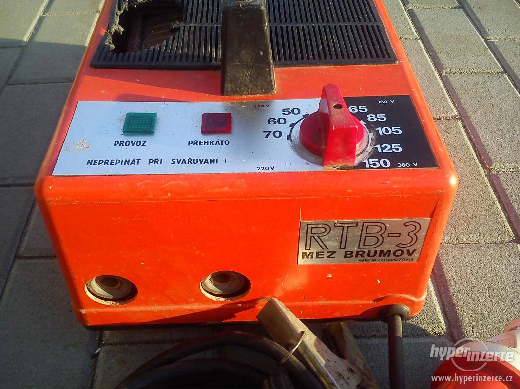

Dobrý deň!
Mám staršiu trafozváračku brumov rtb 3 , a chcel by som na to primontovať jedne hlavný vypínač na vypnutie prívodu elektriny /380V/ aby nemusel som to stála vypínať stým prepínačom čo je na zváračke lebo bojím od toho že časom by to mohol pokaziť sa a taký prepínač zohnať sa už nedá.
Otázka je, že môžem na to dať hlavný vypínač a zapínať a vypínať to v nastavenom polohe prepínača - napr je to nastavené na 105A a vypnem to s hlavným vypínačom ,alebo to musí byť zapínaný a vypínaný postupne ako je to na prepínače.
Koľko ampérový hlavný vypínač by bolo potrebné?
Za poradu vopred ďakujem. S pozdravom.
Foto ilustračné.
Aj podla môjho názoru tam nieje odber v kľudnom stave. Tak že by to malo byť jedno že v akom stave je ten prepínač ,a naozaj JS-ky mali hlavný istič.
Ináč by som tam chcel dať klasický vypínač ťahom zap - stisnem vyp, 16A-rový by tam mal stačiť a namontovať to krabicu zváračky.
Nedá se jednoznačně říci, že tam není odběr v klidovém stavu. Jedná se o to, že to je klasický transformátor s mohutným jádrem. Při zapnutí, je dost značný
proudový náraz,pak teprve v klidu proud poklesne. Kontakty spínače, jsou tedy nejvíce namáhány v okamžiku sepnutí.
Proudový náraz je tím větší, čím vyšší je poloha přepínače proudu.
Ale to uvádím jen pro informaci.
Na obrázku uvedený spínač je možné použít.

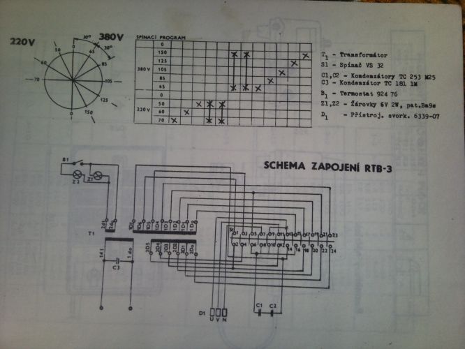

Tu je schéma zváračky,že ako je tam zapojený ten prepínač.
