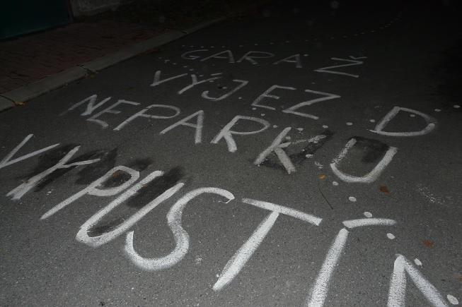

Já načmáral na silnici tohle a od té doby se tomu místu uctivě vyhýbají všichni.

souhlasím. Já jsem si podobně upravil značku na parkování, aby nestáli cizí lidé na "mém" pozemku a nezabírali místo nájemníkům.
Hodně lidí to odradilo, ty co znají předpisy na mne kašlou, páč vědí....
