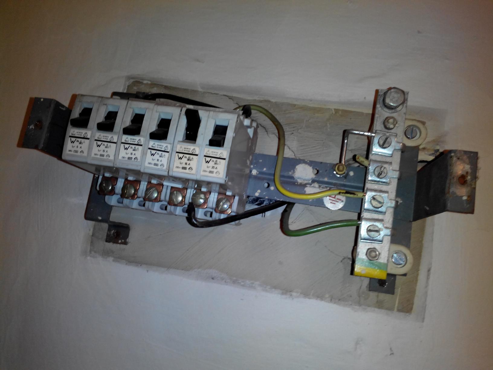

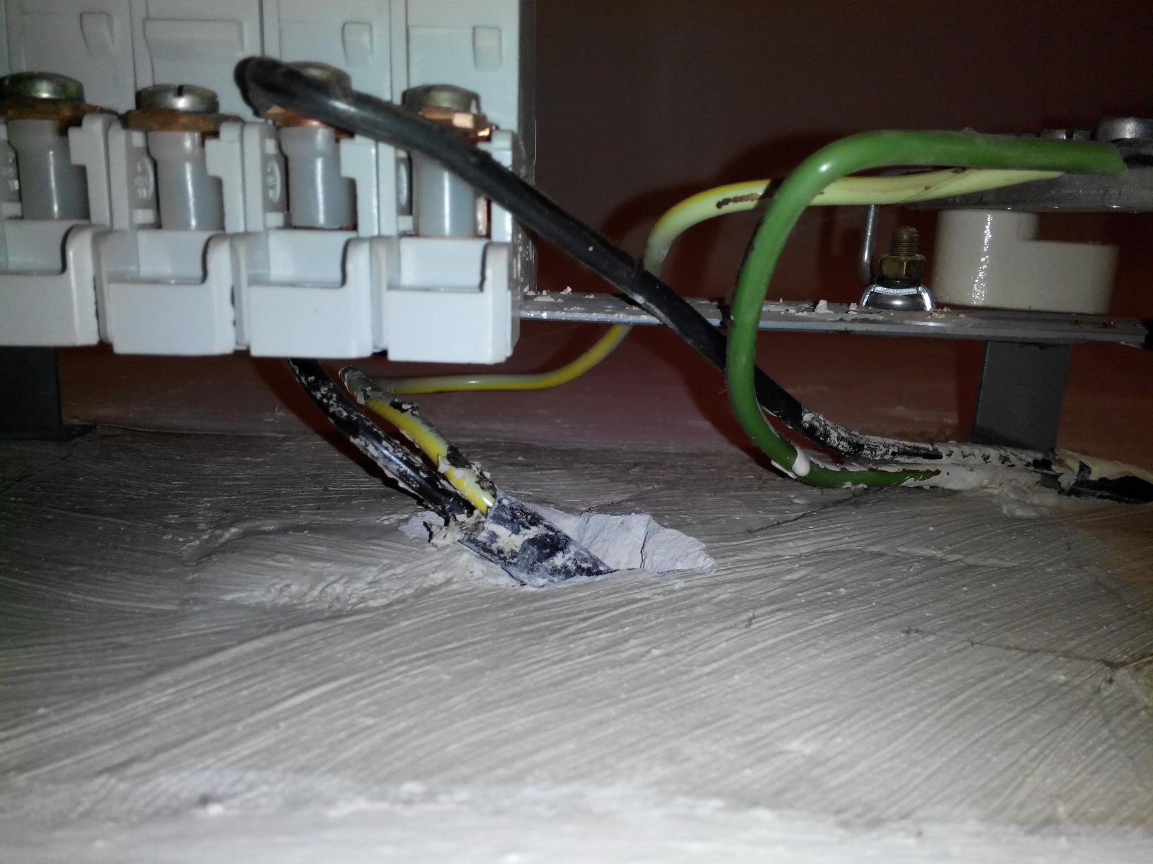

1. Všechny vnitřní rozvody jsou v hliníku a jen dvoulinka, všechny zásuvky a světla jsou na jednom jističovém okruhu. Prý se to takhle kdysi dělalo,
předělávat to nehodlám, to by byla spousta kopání a stálo by to hodně. Jističů mám sice šest, ale zapojený je jen jeden.
2. Zásuvky jsou zapojené správně, tedy nulák propojený se zemí.

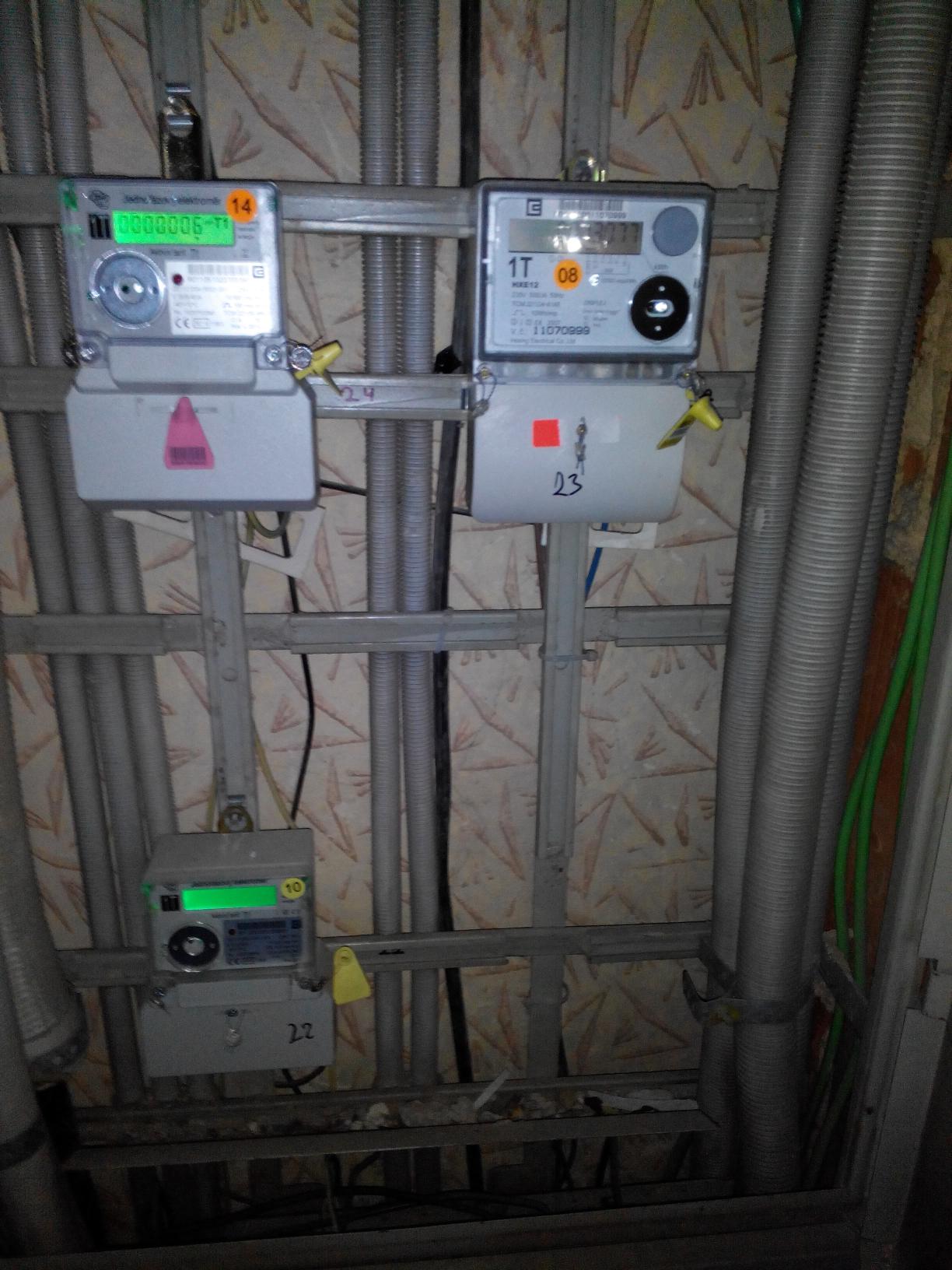

3. Propojení jističe se skříní na chodbě, kde je hlavní jistič a elektroměr, je v mědi, ale zřejmě též dvojlinkou. Skříň na chodbě je takový všelijaký
slepenec drátů, zbytků starých keramických pojistek, něco je pod plombama, moc z toho nevyčtu. Zajímavé je, že asi před 2 týdny mi ČEZ vyměnil elektroměr
za digitální, když jsem podepisoval nájemní smlouvu, tak jsem měl ještě takový ten starý s kolečkem. Takže teď máme všechny tři byty na patře digitální
elektroměr. A evidentně ČEZu na zapojení ve skříni nestandartního nic nepřišlo. Nebo oni to asi moc neřeší, což?
4. Moje jističe uvnitř bytu a skříň s elektroměrem a hlavním jističem na chodbě jsou od sebe kousíček, je to hned na druhé straně zdi, odhadem tak 2 metry kabelu.
Chtěl bych normálně fungovat a nechci do toho moc investovat.
Napadlo mě náledující:
Světla neřeším, ty fungujou, ponechal bych i zásuvky, kam budu maximálně zapojovat nabíječku k mobilu nebo lampičku, to je dvojkolíková zástrčka.
Nechal bych si přidat vlastní zásuvku, měděná (dvoj)trojlinka k ní by vedla v liště, celkem by to bylo asi šest metrů, to bych investoval, do téhle zásuvky
bych si dával PC a notebook, případně další citlivé spotřebiče.
Jističe by se nechaly asi stávající, ta nová zásuvka by se zapojila na jeden volný jistič.
Moc se mi nelíbí dvojlinka mezi jističema v bytě a skříní na chodbě, ale to asi nemá cenu měnit, dvojlinka bude asi pokračovat i dál až na patu domu, což?
