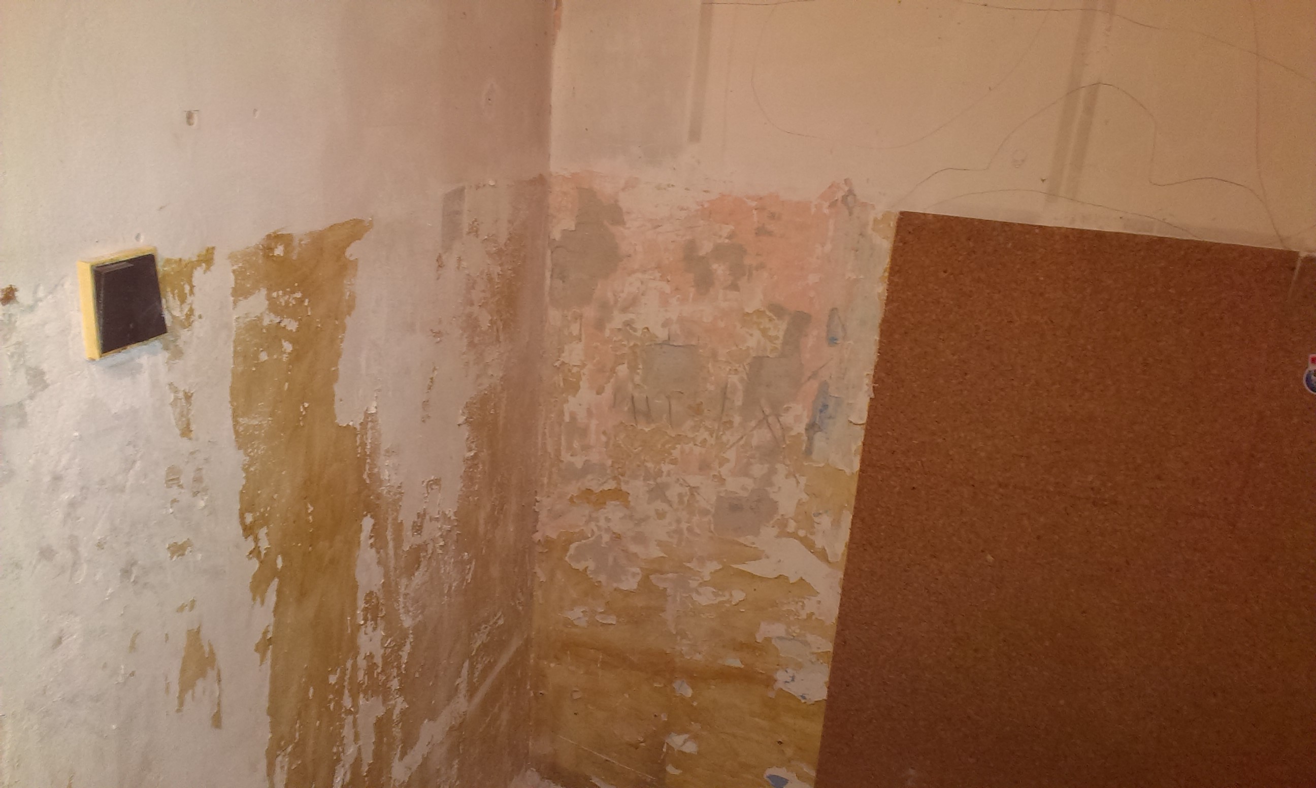

Zdravím. Mám problém a dochází mi nápady. Mám stěnu viz foto, byl na ni nalepený korek hnusným sajrajtem který ani za boha nejde dolů. Už nezabrala horkovzduška, špachtle, šmirgl, prostě nic. Navlhčit zeď a drat to špachtlí je skoro nemožné protože ono lepidlo je nepropustné a voda jen steče na zem. Špachtlí na sucho to už vůbec nejde, klouže po tom jako po másle. Jediné co jde je vzít dlátko a osekat štuk ale i to je morda jako prase a než vůbec oberu tu jednu zeď tak to potrvá dny.
Problém je v tom že mám ještě jednu takovou stěnu na které je zatím i korek a nevím si rady co s tím, potřebuji to mít do vánoc vymalované a hotové. Existuje nějaká elektrická fréza co umí ofrézovat jen štuk? Nebo jak by se to dalo ještě "rychle" udělat ? Napadá mě že by se na tu druhou zeď dalo přidělat nějaké dřevo aby se za ním schoval korek ale to by asi nebylo levné, a nebo sádroš. Nejlepší by bylo to omlátit celé až na cihlu a nahodit znovu ale to by taky sežralo moc peněz. Navíc to spěchá. Prosím o radu, už jsem z toho fakt zoufalý.
jsetli to chceš na cihlu, tak já mám dobrou zkušenost se sekyrou..to lepidlo bude chemopren a to nej…

Právě že na cihlu ne, na to bych mohl vzít sekací kladivo a měl bych to za 2 minuty ale tím bych si…

Existuje špeciálna fréza,vyzerá ako karbobrúska,no hlava je okrytovana a napája sa na priemyselný vý… poslední

Úhlová bruska /flexa, bruska, rozbrus/ a na ni nějaký drátěný kartáč nebo v horším případě brusný ko…

Bohužel další problém je že si nemůžu dovolit bordel. Nemám kam vystěhovat nábytek. Polovina je venk…

Aha, tak potom dělají speciální brusky a k nim se připne vysavač, ale je to cenově někde jinde a na…

Zkusil bych flexu s kotoučem na broušení betonu a na to udělat provizorní kryt a připojit vysavač...…

Safra.... Bordel si prostě nemůžu dovolit :(. Kdyby bylo něco jako hoblovka na omíty tak by to byla…

Bordel z toho bude vždycky... je to prašnej matroš

To ano ale flexa, to bordel stroj. Leda opravdu nějak vyzkoušet udělat to dsávání ale je to problémo…

Zkusil bych to z nějaké staré plastové misky nebo kartonové krabice. Prostě vrch aby byl zakrytej a…

Dokonalé odsávání je vymyšleno: watch, xVKTVUOLqVk K zapůjčení v dobrých půjčovnách.

kamaráde, jestli je ta zeď rovná, natáhni na to normálně úplně obyčejné lepidlo s perlinkou. Bude to…

Toto by bylo asi nejlepší řešení protože bych nemusel řešit demontáž lepidla ale rovnou nanesl nový…

No, v malém tenhle problém řeším často - chemoprénem přilepený korek na stěny terárií. Používám k to…

Zdravim. Co zkusit zednicke skrabadlo a nebo brousek na fasadni lepidlo? Brousek radeji doporucuji a…

Chytí se perlinka i na starou barvu nebo nutno seškrábat ?

Nechytí ani na oškrábané. Perlinka se nechytí na nic.

To by se neprodávala a nepoužívala. Samozřejmě že jsem myslel jestli po nalepení bude držet na staré…

Jo tak ona bude lepená. To už je něco jiného. :-D Pak samozřejmě držet bude. Jen je třeba dbát na kv…

Tak ve finále kdy selhali veškeré škrabací techniky je hotovo. Jedna stěna je nahozená perlinkou a d…
IkaSGC 11.12.2014 08:15

Tohle selhalo taky?

Tohle z důvodu peněžních a taky z důvodu nedostatku půjčoven které by to měli nebylo vyzkoušeno.
