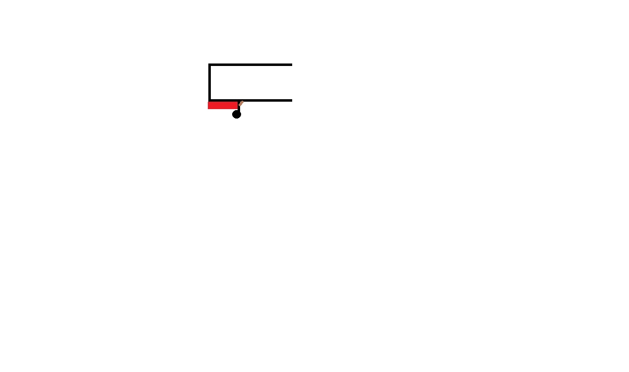

nejslabší elektrodu tuším 1,6 a proud I=50x(průměr elekrody -1) vychází tak kolem 30A..a když to bud…
paul 01.12.2014 15:31
nojo, ale kdy vzít takovej kus mědi... zrovinka se mi doma žádnej neválí (kdyby se válel, můj synek…
filuna 01.12.2014 15:38
filuna
no já si pro ten účel koupil, a vařím na tom vše tenké třeba nadvařuji nože vertikutátoru...vyjde to…

nejslabší elektrodu tuším 1,6 a proud I=50x(průměr elekrody -1) vychází tak kolem 30A..a když to bude možnétak na futra dát kus mědi cca 5mm tloušťka a přitáhnout a k tomu pak kolmo ten pant.
něco na tento způsob, měď bude-li alespoň 10x10x0,5 cm vezme teplo ne provaří se to, nákres nic moc ale snad je to jasné..
