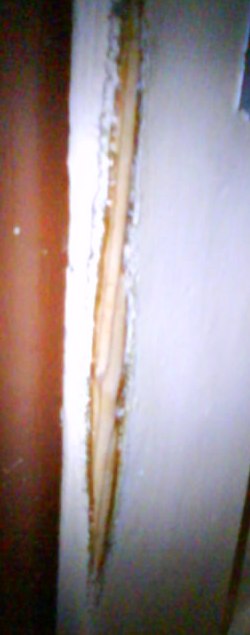

Na dveřích co byly natírané naposled za totality (asi Industrolem) je ohmataná barva až na dřevo. A barva kolem je taková lepkavá, asi od potu nebo mastnoty na rukou.
Je mi jasné, že nejlepší způsob by byl barvu na dveřích opálit, oškrabat a dveře natřít znovu, ale do toho se mi zrovna teď nechce.
Tak se chci poradit, čím přetřít to ohmatané místo, aby se ta barva nesloupla a nějakou dobu tam při tom ohmatávání vydržela (nějaká vodou ředitelná?).
[http://kutilska.poradna.net/file/view/3019-41-jpg]
Za kvalitu obrázku se omlouvám, nebylo tam moc světla, v mobilu nemám blesk, tak jsem si posvítil baterkou.

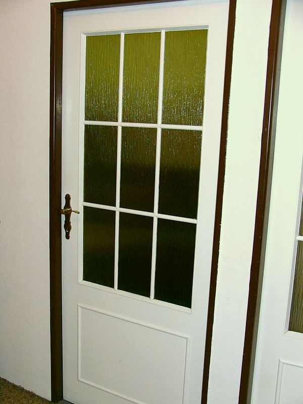

Já natíral dveře v bytě Balakrylem, je vodou ředitelný, nesmrdí, a drží jak čert už několik let. ;-)

Zdravím, super výsledek.:puff:
trtr 20.11.2014 10:56
trtr
Díky. Jsou to obyčejné, původní panelákové dveře, půlkulaté lišty nalepeny chemoprénem, bakelitové k… poslední

Zdrím, ale bez záruky poradím Eternal. Pokud se moc neředí vodou, je to pěkná kaše, která dobře maskuje hlubší nerovnosti. Navíc se stále pružná (ale netahá se jako guma), prostě super barva na radiátory, dřevo, a konstrukce z kovu či potrubí. Odstíny jsou zářivě bílá či slonová kost. Nezapomeňte koupit případně jejich Eternal odmašťovač, ten očistí vše a je to ekologické a nesmrdí to jak syntetika-jen lehká vůně-dá se natřít doma.
Dveře se natíraly zásadně olejovým emailem (Emolex). Ohmataná barva nepůjde opravit tak, aby to nebylo vidět, bylo by nutné natřít celé dveře. Ovšem na olejovém emailu nic pořádně držet nebude, postup by musel být od základu - odstranění starého nátěru, základní nátěr (O 2025 Unibal) a nakonec vrchní (O 2117 Emolex). Pro opravu pouze osahaného místa vyhoví třeba Eternal i když životnost takového nátěru (bez patřičného podkladu) nebude nic moc.
