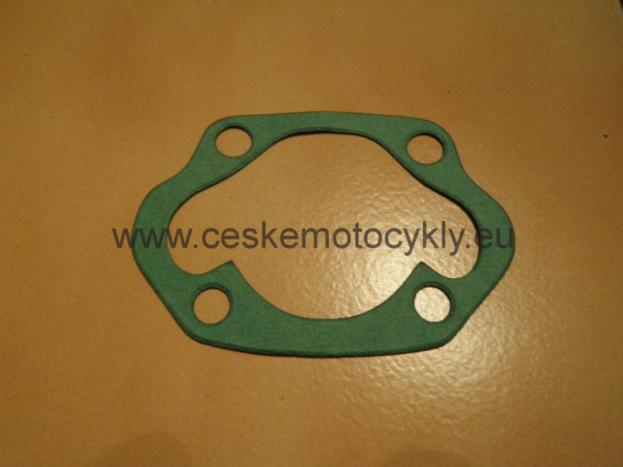

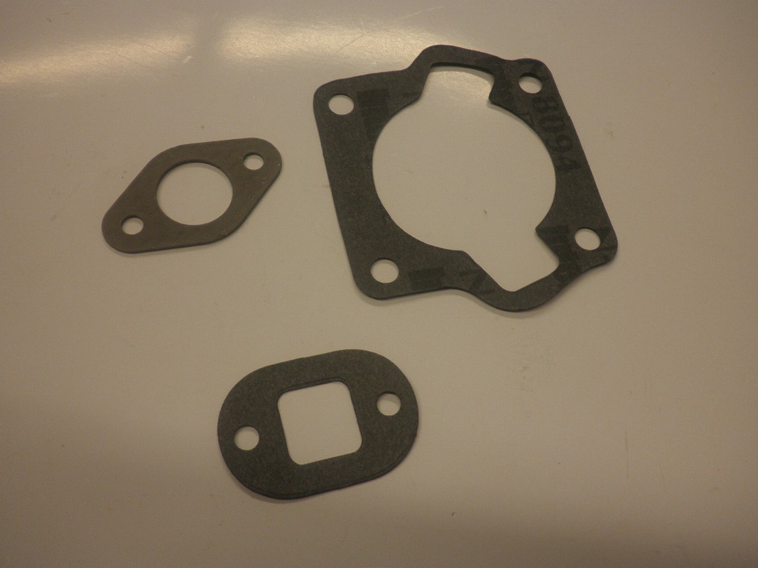

Jasně že nebude, ono se stačí podívat na fotky těsnění, které přikládám.
bsa 19.11.2014 17:58
