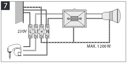

mám dotaz ohledně pohybového čidla. Našel jsem na půdě dvě starší ale nepoužité pohybové čidla. Když jsem je ale chtěl zapojit za garáž, tak čidlo bylo pořád sepnuté, takže světlo svítí pořád. Takže se chci zeptat jestli někdo neví kde jsem mohl udělat chybu. Je to tohle čidlo: http://www.svet-svitidel.cz/philips-massive-87098- 12-31-senzor-pohybu-virginia-bila.html (asi spíš nějaký starší typ)
Vše jsem zapojil podle návodu. Je mi divné že nefunguje ani jedno.

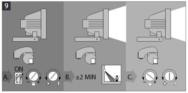

Boužel přesně tak to mám zapojené a stejně světlo nezhasíná ani když nastvaím spínání na úplnou tmu.

V čidle jsou na svorkovnici 3 dráty. Hnědá je fáže přívodní, červená je fáze spínaná která se propojí do heligonu a poslední je modrá tedy střed ten je společný pro čidlo i heligon.
Tedy ještě naposledy.
1. Přívod propojit Fáze na HNĚDÝ
2. Přívod Modrý středový vodič na MODRÝ
3. Vývod Modrý propojit s Modrým na Heligon
4. Vývod přípojit ČERVENÝ vodič jako fáze pro heligon
Poté je nutno nastavit citlivost která určuje úroveň vnějšího světla. Tedy od jakého šera má začít spínat. A pak nastavit čas (tedy na jak dlouho má sepnout).
