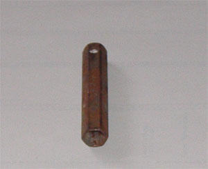

Výměna umyvadlové baterie, kterou jsem dělal poprvé (myslím, že nejsem sám, proto se píšu), se změnila v horor, když jsem se pokoušel uvolnit jisticí šroub. Nevím, jak komu, ale mně připadlo fyzikálně nemožné otočít s ním klíčem nebo kombinačkami v onom úzkém prostoru. A co teprv utáhnutí nové baterie ?
Naštěstí jsem si vzpomněl, že jsme kdysi doma mívali násuvné klíče. Viz foto. Nenašel jsem sice doma správnou velikost, ale můj příbuzný ve staré dílně ano. Pak už jsem vymontování staré i montáž nové zvládnul za deset minut.
Dá se něco takového ještě sehnat (navíc ve správné velikosti) ?
Nebo to děláte jinak ?
Takže celé je to o tam, zda se dá koupit trubkový klíč? To mají snad v každém bauněco. Gola s dlouhým nástavcem by asi fungovala taky.

před 3mi měsíci jsem to dotahoval gola(s račnou). Ořech nebyl nasunut na kuličce úplně, ale na posledním možném kousku. Kdyby to nešlo už, tak bych tu osku co přečnívá odřízl a nechal jen na matku.
Jinač nástrkáče se prodávají v železářství. Viděl jsem je ve Frýstku v Modré labuti. Ale i na síti je najdeš. Jmenuje se to Nástrčkové klíče. Je toho většinou celá sada a levná stojí pár stuváků :)
Děkuji. Je pravda, že jsem mohl lépe hledat, ale nevzpomněl jsem si do Googlu na nástrčkový nebo trubkový klíč.

Jaká je tedy ta správná velikost klíče? Nemůžu to nikde najít.
Dělal jsem to před rokem, tuším, že to byla 11, ale je možné, že různé baterie liší.

Tam by mal byť rúrkový kľúč 9mm

Skutečně se to může lišit - nutno vyzkoušet.
K některým bateriím je už klíč přiložen, ale na takové štěstí nelze spoléhat.
