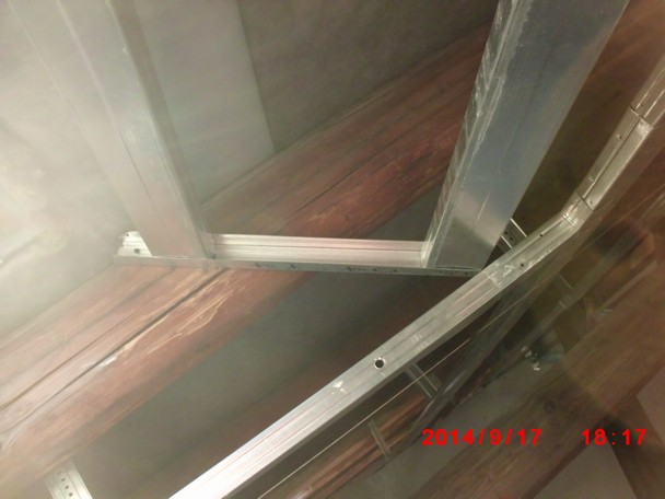

pokud máte rastry svisle a vodorovně tak tam víc nenacpete, jediná možnost je vata s co možná nejmenší lambdou, nebo předělat rastry tak aby se tam dalo nacpat vaty víc viz.nepříliš vypovídající obrázek v příloze

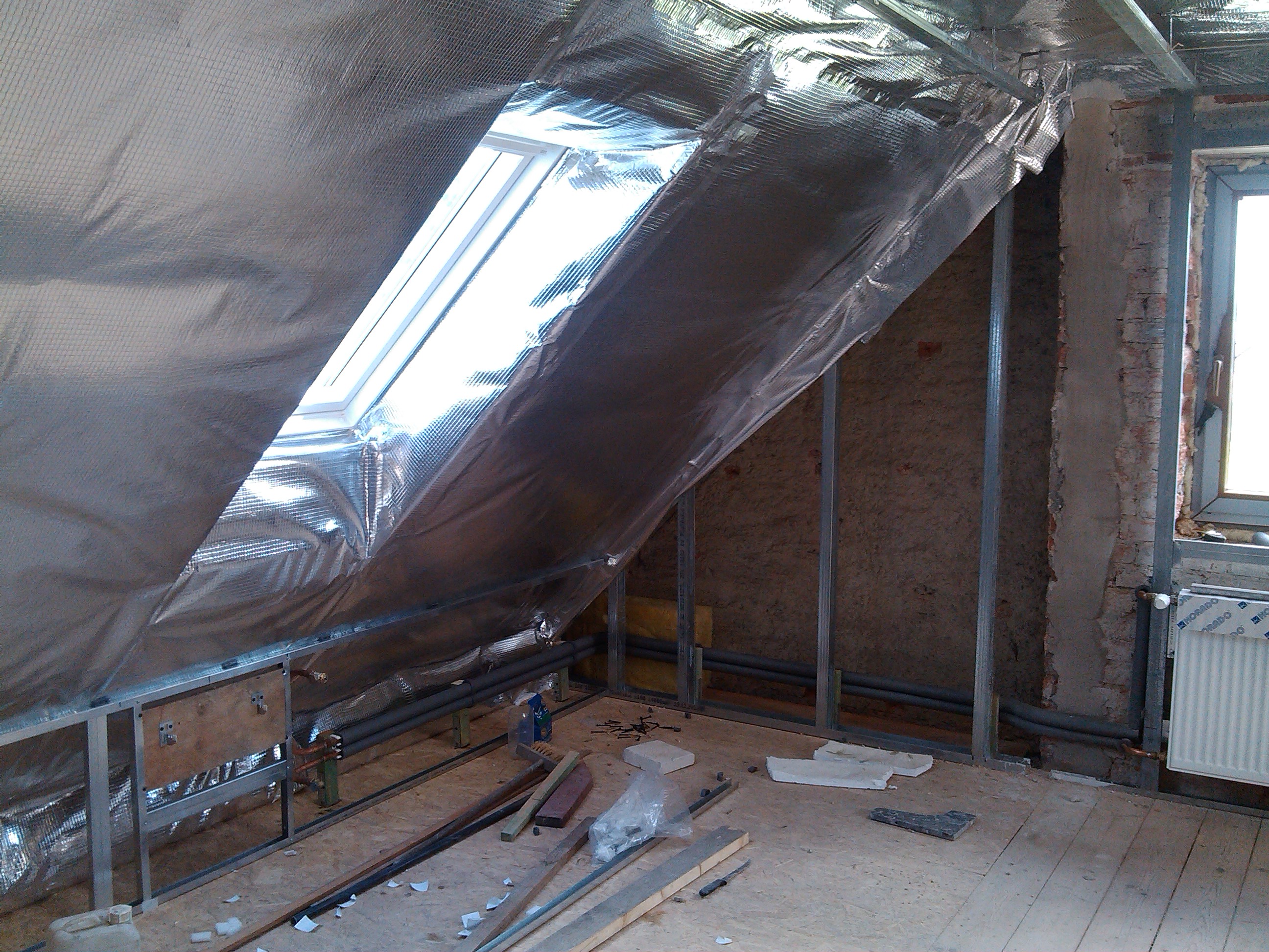

Nemáte náhodou fotku jen rastrů? Řeším obdobný problém. Díky.

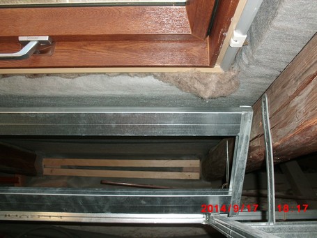

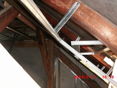

Já to vyřešil takto .Viz obr.

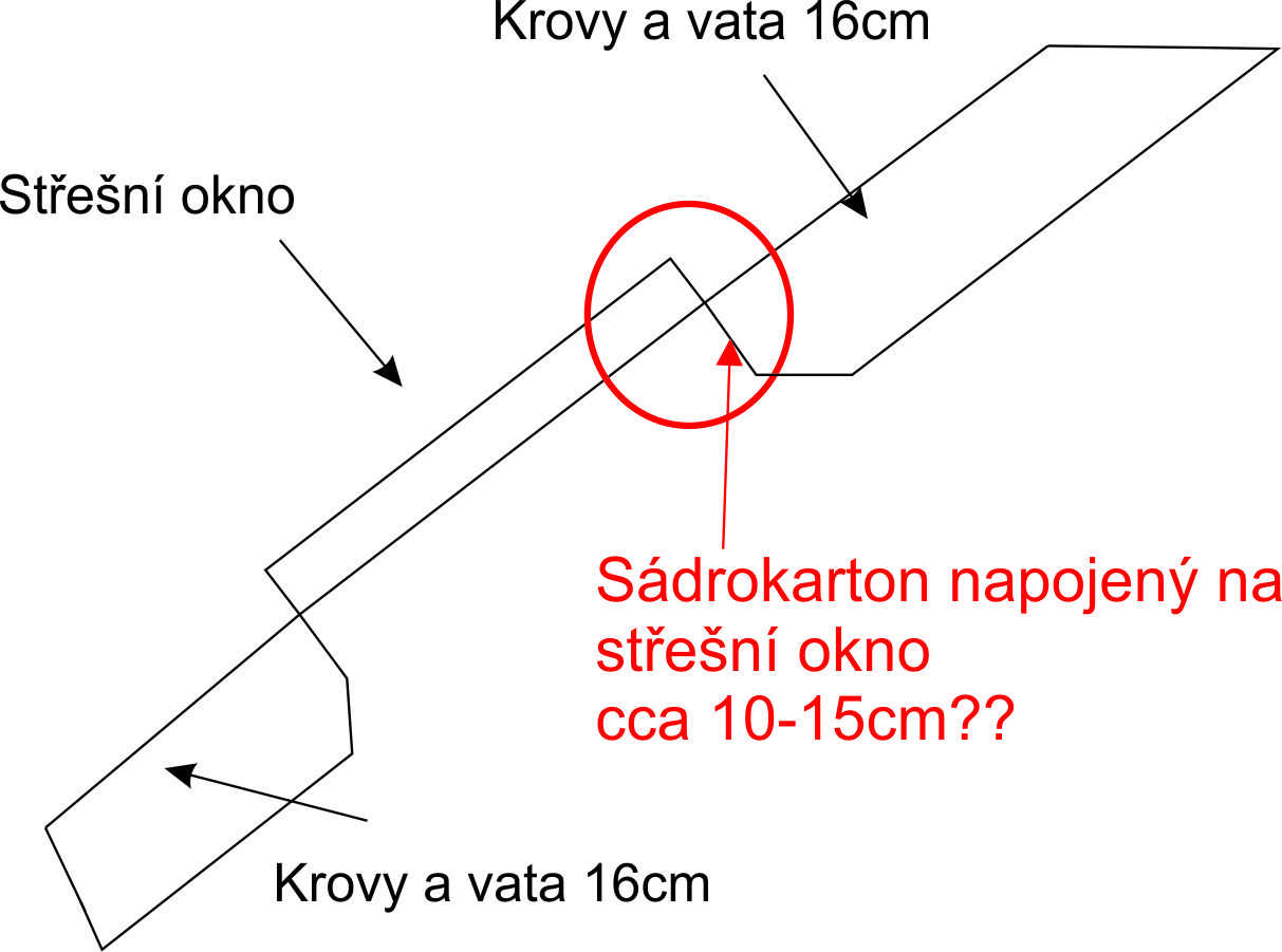

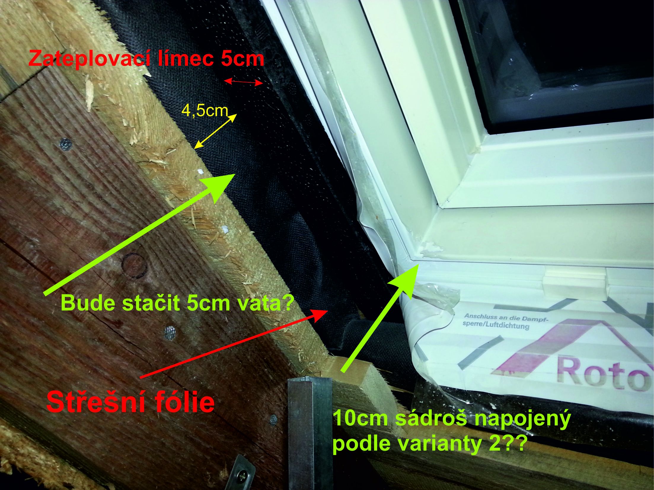

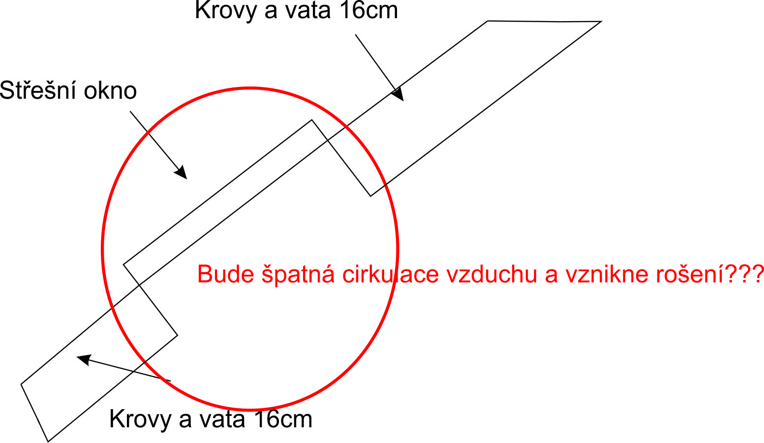

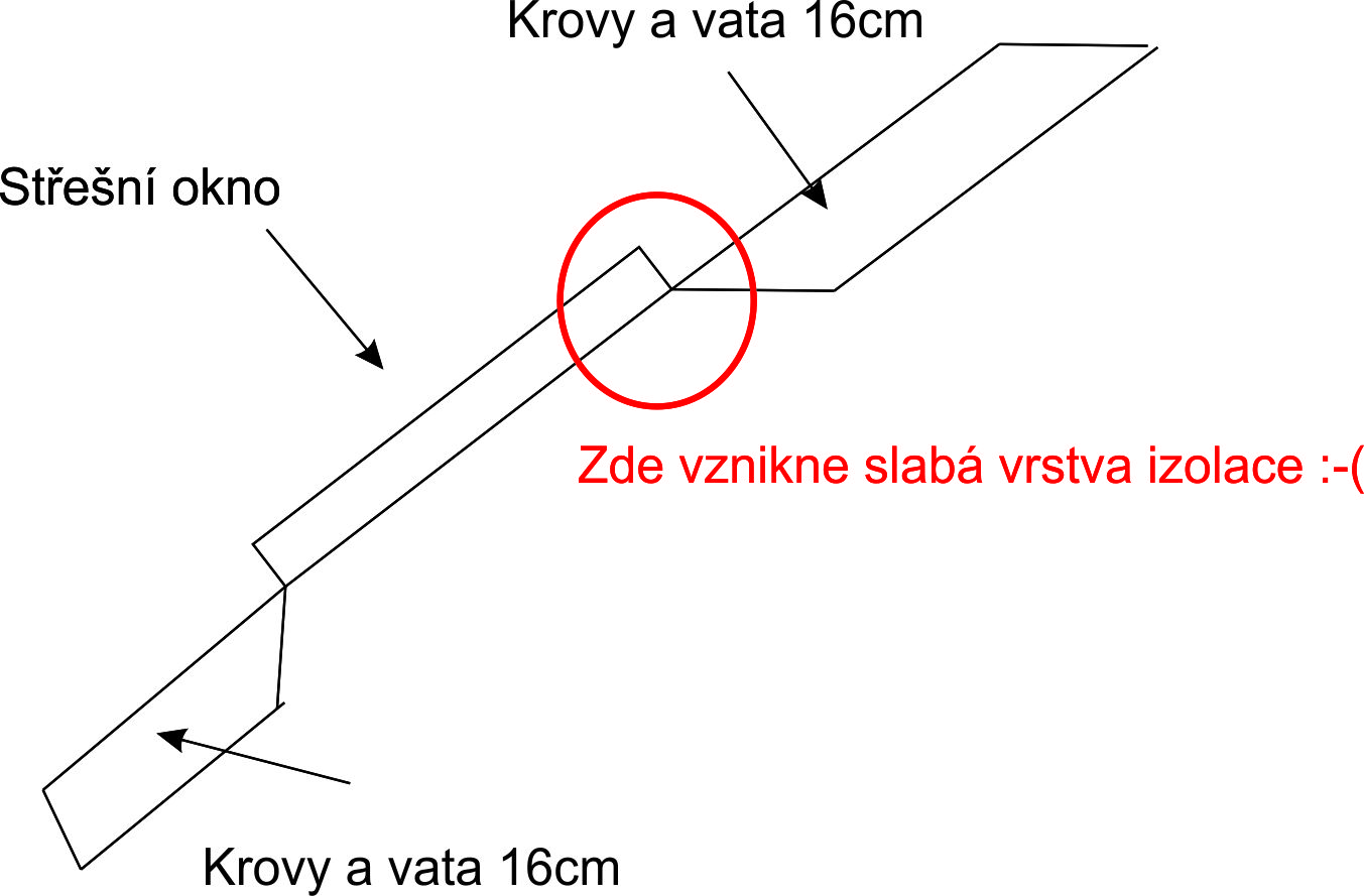

Díky za foto, tak ještě mám dotaz. Koukám, že mezi krovama budeš mít izolazi. Mám to obdobně. Jen se bojim, že u střešního okna mi vznikne takové "blbé místo", že tam bude nižší vrstva izolace. Mezi límcem od střešního okna a vatou. Bojim se aby mi sádroš nevlhnul nebo se nerosilo okno => tepelný most. Proto nevim jakou variantu. Viz obrázky. Byl bych rád kdyby ostatní poradili. Díky moc.
Varianta 2, ale jen cca 5 cm. Ještě se dá při montáži okna položit proužek izolace pod pojistnou folii, která se cvaká na okno. ( doporučeno člověkem od veluxu při nějakém školení)
Mě poradily že to mám zapěnovat a dát třeba zelenej sádroš .
Takže zvítězila varianta-2. Ale 5cm se mi nezdá viz obrázek. Jen mi přijde divné, že do střech se dává 20-30cm zateplení a kolem střešního okna to je jen 5cm? Díky za rady.
když uděláš tem kolmej kousek od okna moc širokej, bude se ti okno rosit protože kolem bude blbě proudit vzduch od topení, proto se tam dává +- těch 5 cm
Františku, je potřeba co nejvíce zvětšit prostor pro izolaci, a dát tam tu nejkvalitnější. Je to jen pár korun, ale vyplatí se to..
Na přesné rady je třeba místo přesně vidět..
Když přiložím vodorovně sádroš k oknu a další uchycení je 15cm od okna ( cd) .
Jednu krátkou stranu CD ohněte pod úhlem tak, aby byla 90* k rámu okna a delší strana kolmo dolů či vodorovně. Deska bude zasunuta v drážce, vznikne cca 5 cm odskok a až pak deska vodorovně či svisle. Dá se to nalézt na stránkách velux.
