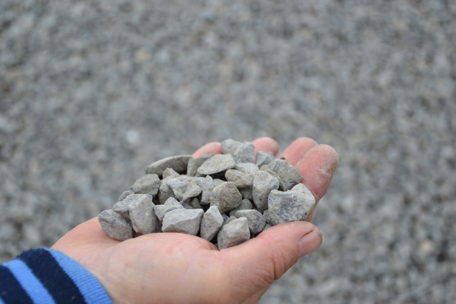

Padla zde také otázka, jak hrubý makadam je. Těžko posuzovat, ale přirovnal bych to k tomuto na fotce.
