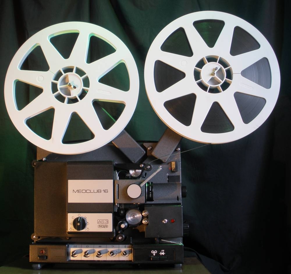

Můj Thomson zatím slouží dobře. Již tomu bude rok a půl, co jsem ho nalezl u popelnic. Když chci met…

To je krásná mašinka! Tyhle staré stroje jsou krásné. Dnešní elektronika dokáže zázraky, ale je to j…
Dnešní elektronika dokáže zázraky, ale je to jen sériová automatická výroba, technika několika "švábú" nebo "kapek barvy" na tišťáku.
U staré techniky je vidět řemeslný fortel, každý typ má osobité kouzlo. Svítící elektronky dávají pocit "živosti".
Koukání na televizi, byť s kvalitním obrazem,
nikdy nenahradí kouzelný zážitek zatemnělé místnosti
a typické cvrčení promítačky.
Akorát nevím, kde pro to sháníš americké krváky, nekonečné
seriály původem někde ze střední Ameriky a pořady o vaření, aby to nahradilo televizi. :));-):puff:
Akorát nevím, kde pro to sháníš americké krváky, nekonečné seriály původem někde ze střední Ameriky a pořady o vaření, aby to nahradilo televizi
No, ty seriály bych asi sháněl špatně :-) Stejně tak pořady o vaření. Naštěstí mě to nezajímá. Sehnatelného je hodně, veškerá ČSSR produkce do počátku devadesátých let i americké filmy, které tady tehdy byly. Klasika jako Fantomas, Vinnetou... Není problém. Jen tedy je potřeba mít skladovací prostory, v dvoupokojáku v paneláku bys měl problém.
Technika to krásná je, jen tebou zmiňované elektronky to již neobsahuje. Spíš asi naštěstí, protože by se to už špatně shánělo. Ale nevím. Problém trochu byl s prosvětlovací žárovkou na zvuk, to už nikdo dobrých dvacet let nevyrábí. Naštěstí jsem je našel na nějakém obskurním webu v USA (za 3 USD kus, dle krabiček nějaké staleté skladové zásoby) a bratrova kolegyně mi jich odtamtud 12ks přivezla. Kdybych to nechával posílat sem, tak vytlačím 62 USD za poštovné a ještě by mi na to naprali CLO a/nebo DPH. S těmi 12 ks to již dožiju, ono to vydrží dlouho.
Jinak se na tom dá opravit/vyměnit cokoli, není to příliš složité. Elektricky nejsložitější je zesilovač.
