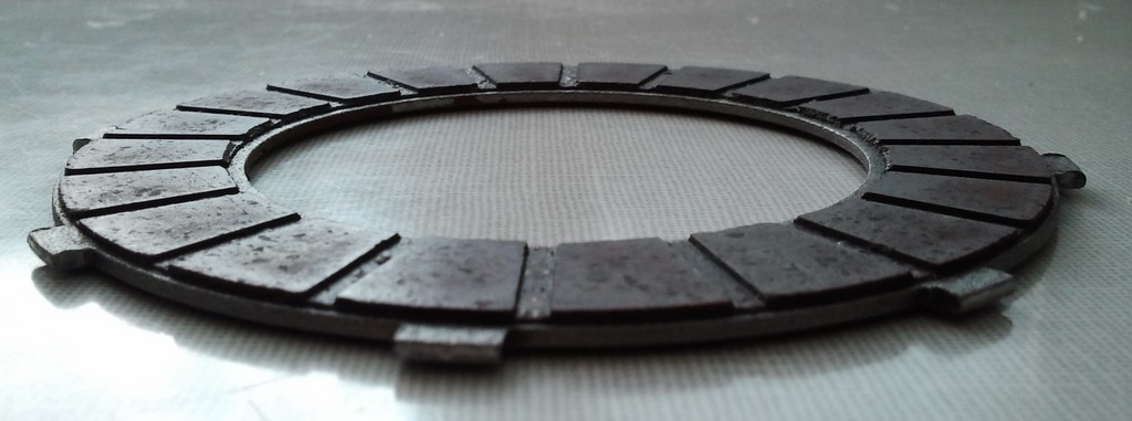

Zdravím. Mám sundanou spojku kvůli výměně pružinek kulisy řazení a chtěl bych se zeptat, jak moc jsou sjeté lamely a zda už bych je neměl vyměnit za nové. Na fotce je jedna z nich, všechny vypadají prakticky stejně. Je to už na výměnu, nebo ještě ne? Se spojkou zatím problémy nebyly. Díky.
Podle manualu je tlouštka nové lamely 3,5 mm.
Tak tloušťka je o něco míň než 3,5 mm, cca tak 3,2 mm. To je asi ještě dobré že.
Zdravím, obecně když jsou ještě vidět drážky, tak je to ok.
Děkuji.
