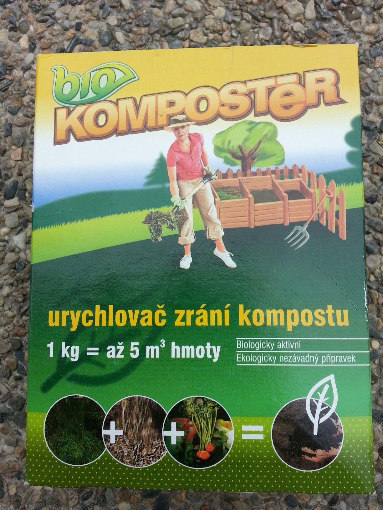

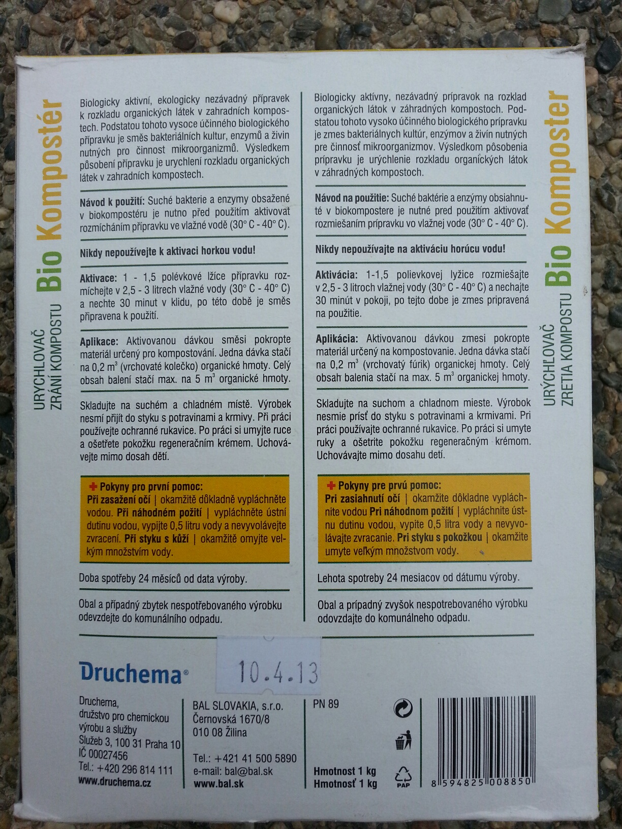

Podle vlastní zkušenosti sekám 700m2 a vše dávám do plastového kompostéru bez dalších příměsí.
Sekat prvidelně tak 1x za týden max dva. Po sekání trávy kterou jste dal do kompostéru kompostér prolít Urychlovačem kompostéru (Bio kompostér - výrobce DRUCHEMA). Doporučuji tento druh jiné se mi neosvědčili.
Potvrzuji, patří mezi ty dobré ... návod přiložen
