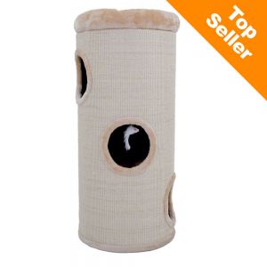

Co si papirovou trubku vyrobit? Koupit 25m papiru pro malire, kyblik disperkolu, vhodnej trn(dva hrn…

Skrabadlo jako takove je mi jasne..ale tohle je dute a jsou v tom patra a pelisky...

Odpadova trubka bylo to prvni, co me napadlo, ale 400mm stoji asi jako tri skrabadla.

to ale přece nemusí být tak široké..

Tohle zaroven slouzi jako patrovy pelisek..moc se mi libi

Diky..to jsem presne mela na mysli..
