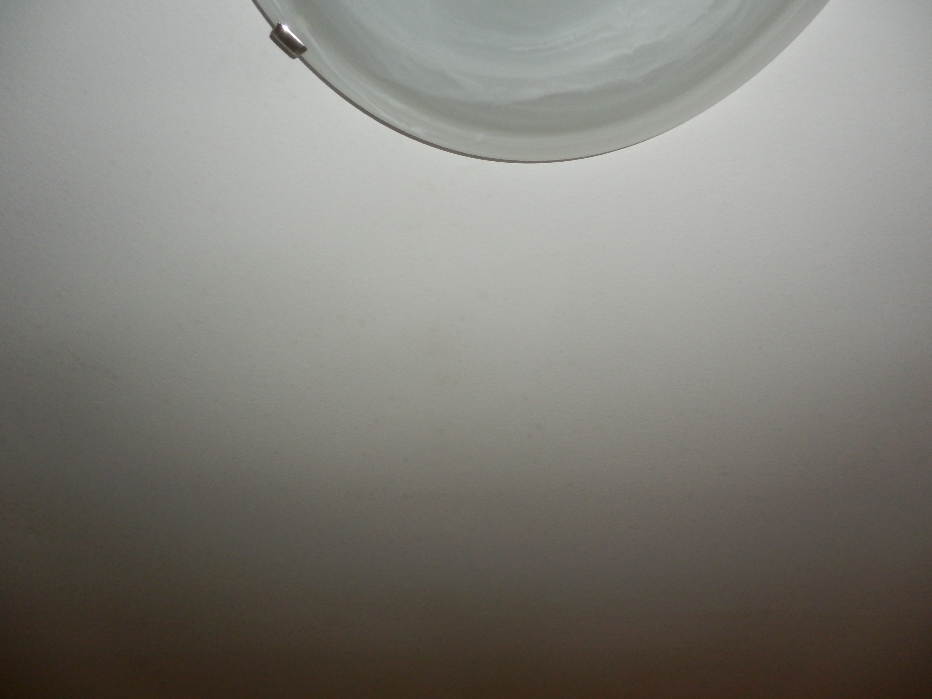

Dobry den. Chci se zeptat kdyby pod sadrokartonovym podhledem vlhla vata jak se to projevi, rovnou vlhke fleky a nebo jinak? Misty se divam v loznici ze jsou na 3 roky starem sadrokart. stropu takove nazelenale malinke skvrnky, neni to nic hrozneho ale vrta me to hlavou. Projevilo se to uz minuli rok a je to stejne velke. V loznici nechavame v zime teplotu 17 stupnu a je na severni strane, cely rok vetrame. Pod sadrosem je paropropustna hlinikova folie tak nejak prilepena k rastru a je tam 10 cm vata. Je to spise od strany obvodoveho zdiva smerem ke svetlu, letos zateplujem. Cim to muze byt?

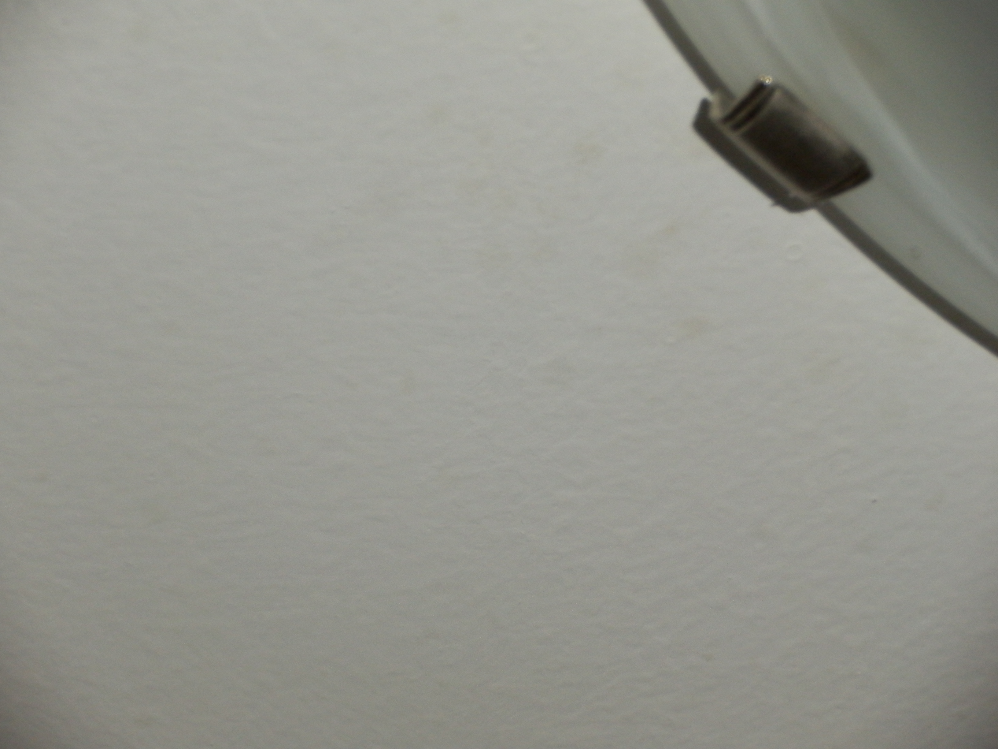

Tak tady je ten problem(pupinek :-)) prosim poradne zaostrit, jsou to ty zelene flicky, u svetla je…

můj počítač a monitor nic neukázal... nemůže to být nějaká leštěnka na nábytek, nejaký přípravek na…

To je skoda ze to nevidite na svem monitoru, ja ano. Ale jak jsem psal jsou to nazelenale flicky, as…

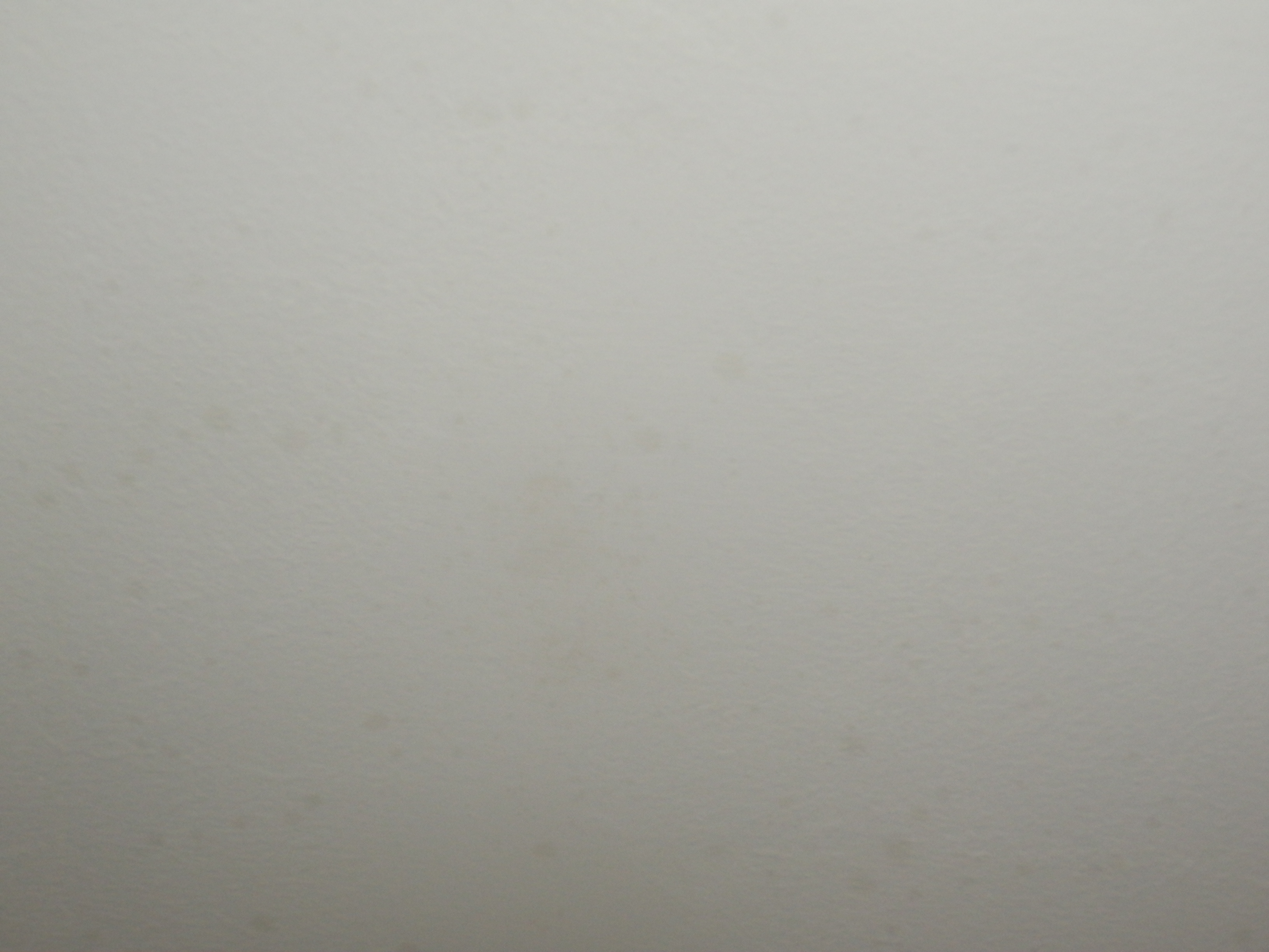

Tak jsem znava na domácím poči zvětšil. Něco tam je, ale jsem přesvědčen, že to není vlhkost. Není m…

Dle meho jsou to opravdu plesnive flicky, jsou nepravidelne rozhazene po strope. Objevilo se to tam…

Pospa, mne je jen divné, že by se plíseň tvořila na malém prostoru. Tu tečka (jaký je průměr) a vedl…

Jak jsem psal p. Milane je to rozhazene po trictvrte sadrokartonu. Radek ma asi pravdu, protoze jedn…

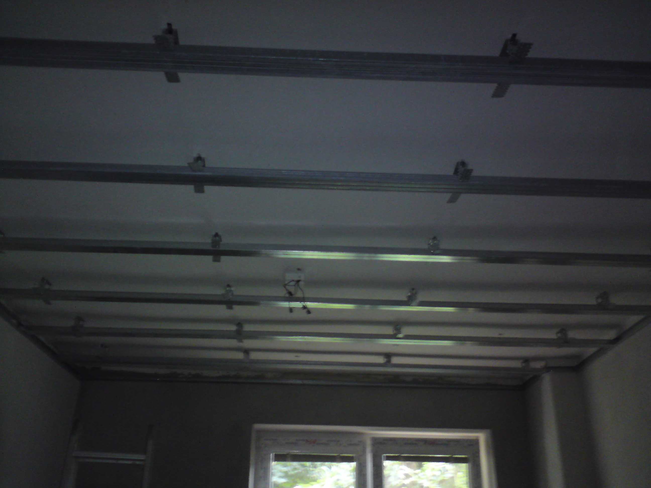

Jeste me napadla takova vec, kdyz se montoval rost ktery je od puvodniho kriveho stropu 10 cm a dava…

Nasel jsem stare foto rostu, dle meho je tam malo izolace a promrza to v zime. Kdyby to tak bylo pom…
