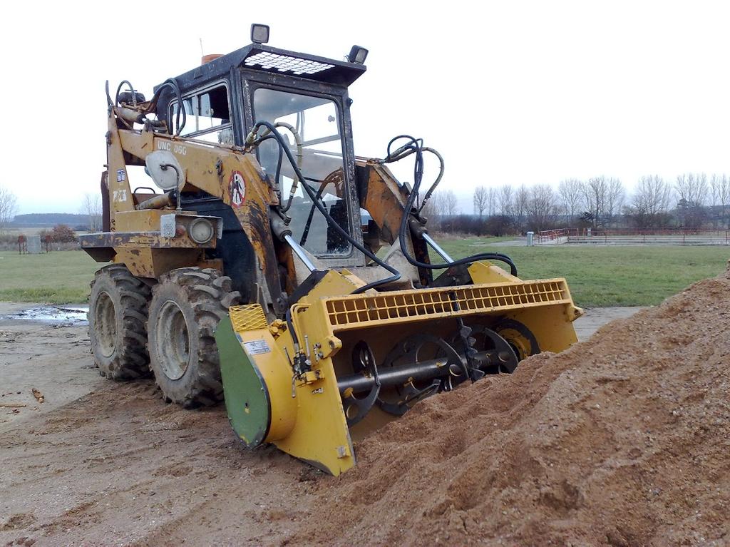

Na takové to domácí míchání by tohle mohlo stačit... watch
Vis co takovýhle dvojkolečko stojí na hodinu?
Zlatej bobik s michačkou a i dopravou byhu vi odkud by ten beton byl levnejší.
Edit: presne tohle co bylo na začátku sehnali chlapi nekde v Polsku, ani ti nevim proč ale radší se toho zbavili - tohle nikdo nechce, za ty penize co by si museli učtovat to vyjelo snad jednou a zustalo to v Zehusicich na zamku- sehnali druhou michačku na bobka a ta se nezastavi.
