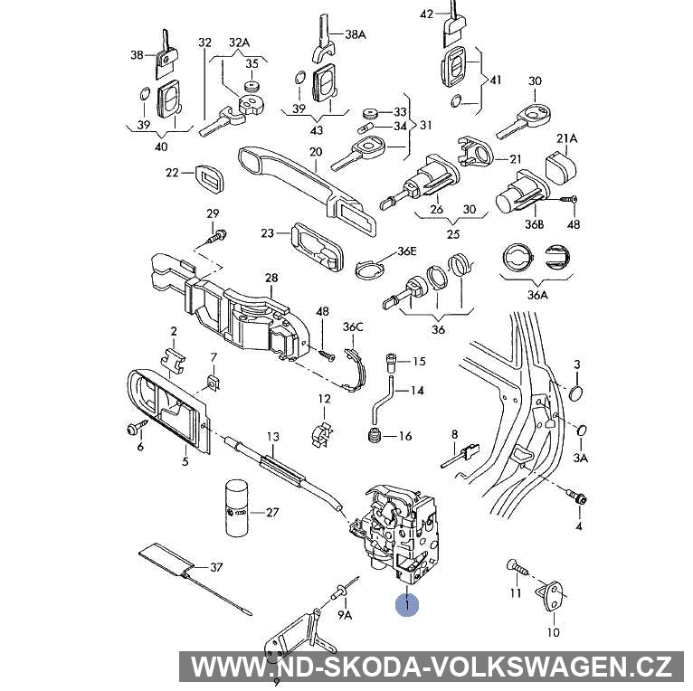

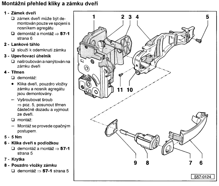

Mně začalo blbnout centrální zamykání postupně u třech dveří, tak sem se letos dokopal k tomu, abych dal auto do servisu. Nějak se mi nechtělo kurvit tapecírunky doma. Prý je to běžná závada, u motorků co zámky odemykají a zamykají se zeslabí magnety a motorek to neutáhne. Prý mi tam dali nové motorky z druhovýroby, originální by stály o hodně víc. Tak jsem si řekl o ty vyměněné, abych se podíval, jak to funguje. Opravdu tam je malý elektromotorek se šnekovým převodem, myslel jsem, si, že je tam elektromagnet.
![[d59a55204fc48a4e938d9b277a27]](https://7.allegroimg.com/s360/01bd9f/d59a55204fc48a4e938d9b277a27)
