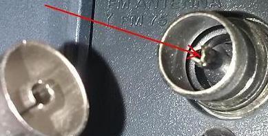

Trci tam samec od koaxu a je u nej napsano FM antena 75 ohmu. Zadny prut ani drat. Fotku kdyztak az…
dawelus 08.07.2014 16:31

Ano,anténa má cca 1,5m. Zakončena je obyč konektorem. přokládám fotku konetroru na přístroji i na an…
dawelus 09.07.2014 12:45

Tak mne napadá - má ten konektor kontakt? Zkus místo konektoru připojit do středové zdířky obyčejný…
Yarda 09.07.2014 13:52

Je to skutečně konektor pro připojení antény? Běžná přenosná rádia mají prutové teleskopické antény, já mám hifi - no, že hifi bych se neodvažoval tvrdit - věž na kredenci a ta má jako anténu vyvedený kus izolovaného drátu, koaxiální konektory jsou tam na něco jiného. Zkus sem dát i fotku toho konektoru.
