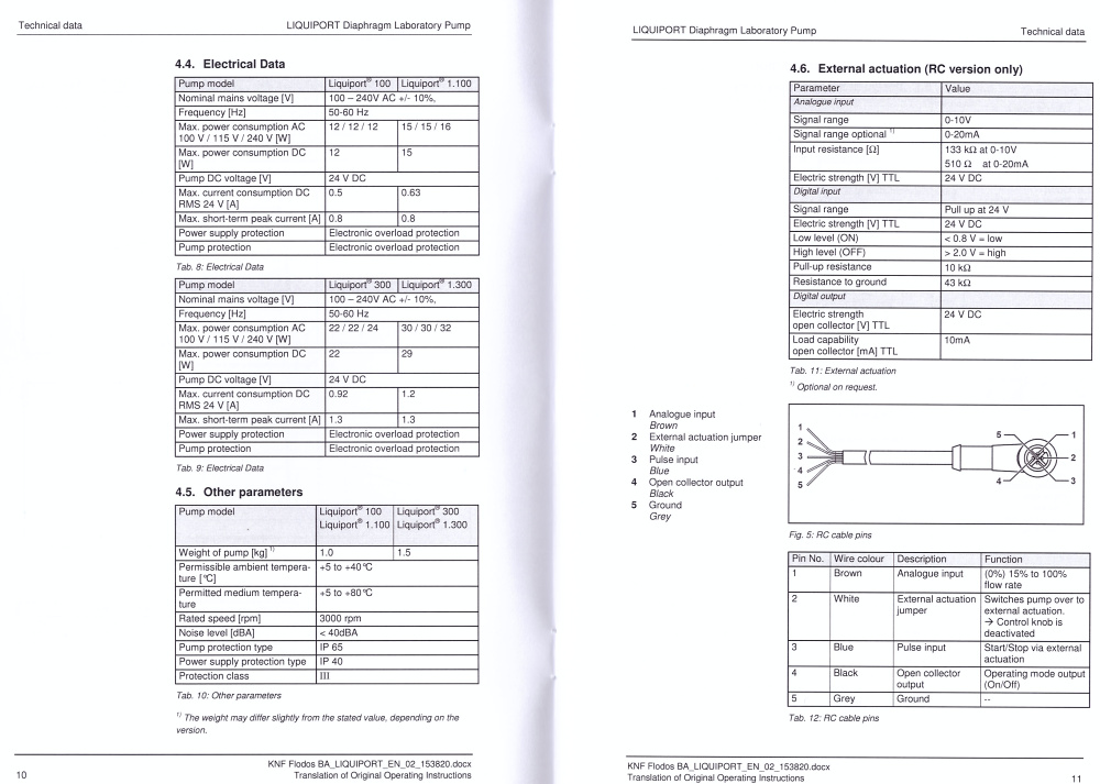

Vstupní odpor 133K. Pro další informace jsem připojil i podstatné strany manuálu.

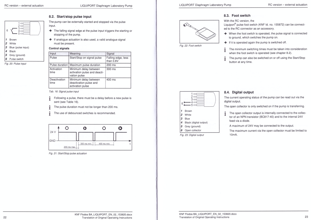

Ještě jsem uvažoval, zda by nebylo lepší nespouštět spínačem zdroj, ale využít jej pro generování START/STOP signálu pro čerpadlo. Vyhnul bych se tím stavům při zapnutí zdroje (třeba napěťové špičky, ale nekamenujte mě prosím pokud je to hloupost-nejsem z oboru).
Nevím jak to ale realizovat, pokud čerpadlo bere jen sestupnou hranu signálu a ne 1/0.

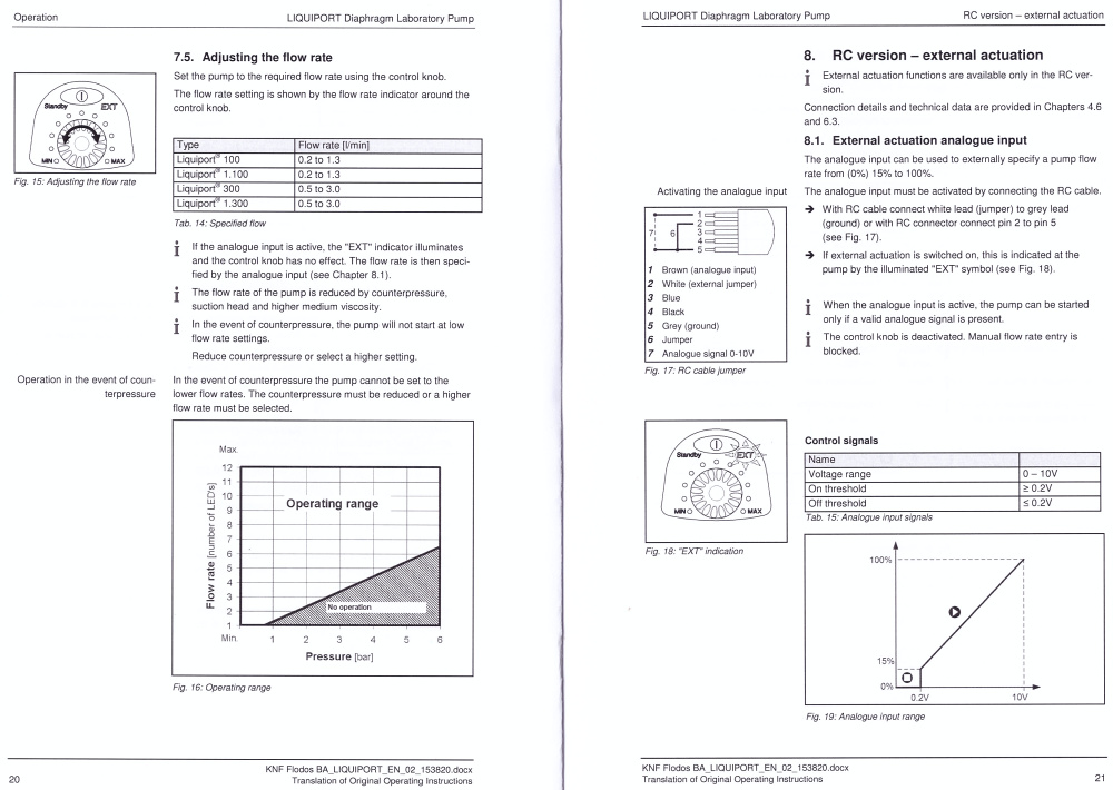

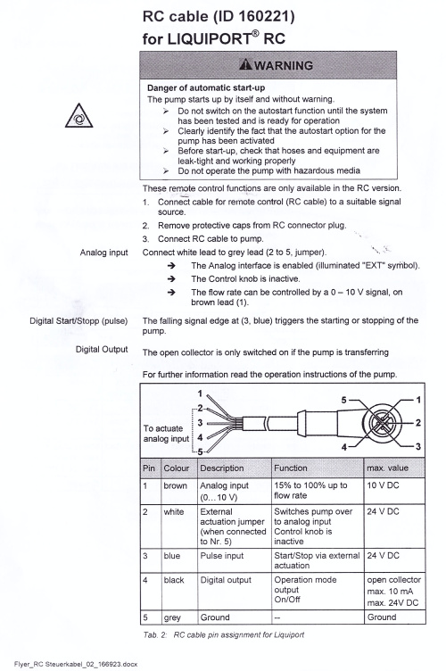

Když to zapojíš podle manuálu (propojené kolíky 2 a 5), tak to nepotřebuješ spouštět pulsem, ale spouští se to pootočením ovladače z nulové polohy. Pokud to tedy dobře chápu, on mne když tak MM. opraví
. A pokud je ten vstupní odpor >100kohm, tak by ten 10k potenciometr měl vyhovět.

Ono mi ani tak moc nevadí, že tam nebude přesně 10V. Jde mi hlavně o to, aby čerpadlo jelo od nuly, maximální průtok (při 10V) mě až tak nedrásá.
