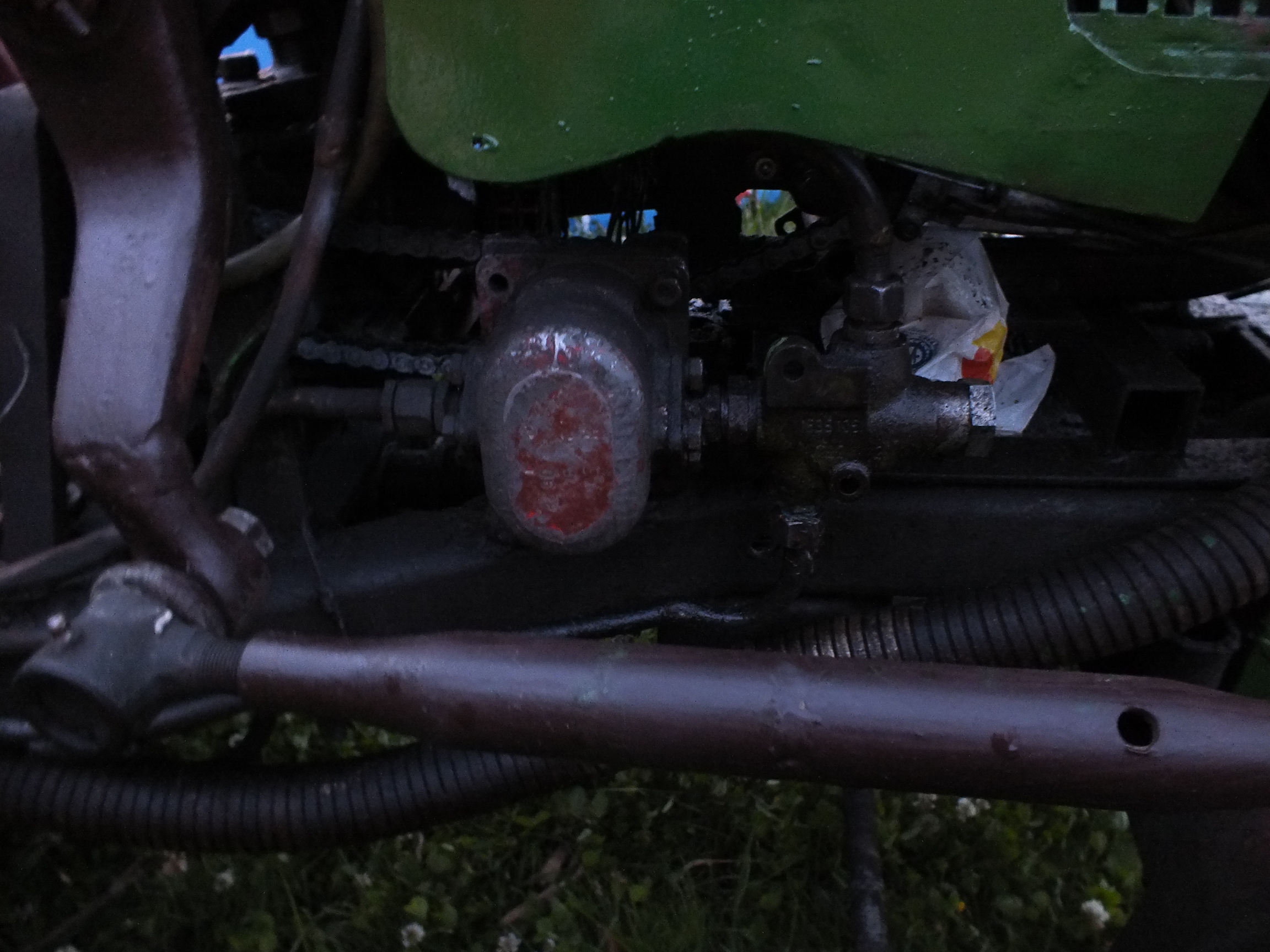

Na levo vztup z nádoby vrch posilovač z posilovače to jde zpět do nádoby a spodek rozvaděč dále rozv…

Jde také o to ,že čerpadlo je velmi slabé a když běželo servo tak závěs byl rád ,že se zvedl a o zátěži viz. pluh ani nemluvím musel jsem dočastně vyřadit servo aby šel závěs.Čerpadlo je tam nějaké malé CCCP ze štítku se nedá nic rozluštit

Na levo vztup z nádoby vrch posilovač z posilovače to jde zpět do nádoby a spodek rozvaděč dále rozvaděč má 4 vztupy dva dole a dva nahoře do jednoho jde tlak z čerpadla to jde nalevo nahoru spodek na levo se vrací do nádoby a pravá strana vrch a spodek jde do pístnice já myslím ,že v tomhle nebude problém prý to šlapalo ale někdo tam dal slabé čerpadlo viz. foto
