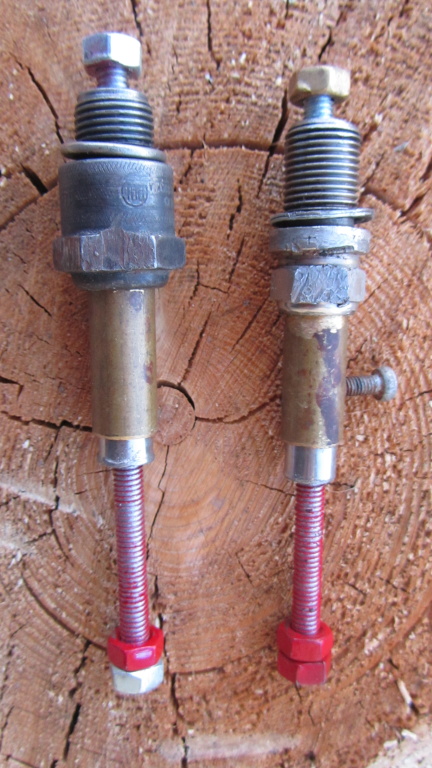

Dobrý den, je pravda, že to koupit jde, ale my ,,postižení" máme větší radost z toho co vyrobíme. Tyhle mám už nějaký čas a fungují skvěle. šroub stoupání 1mm jsem zvýraznil barevně, tudíž se podle počtu závitů pěkně odečítá zdvih šroubu. Keramiku jsem vylámal šroubovákem a potom vyrazil z druhé strany. A´t se dílo podaří.
