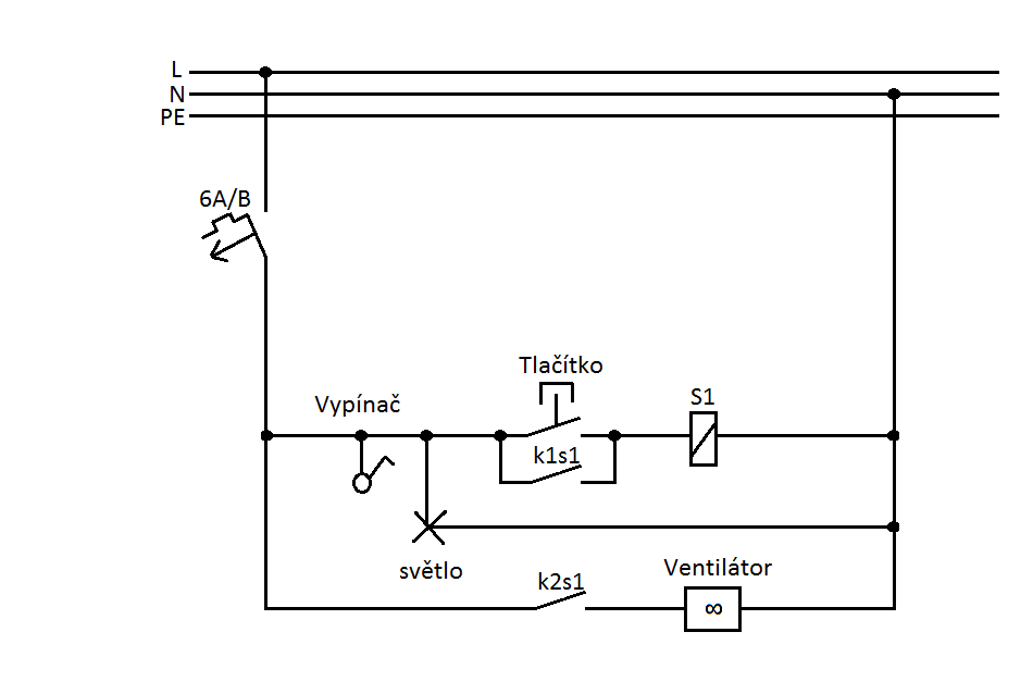

Dovolil jsem si nakreslit instalační schéma zapojení: [http://kutilska.poradna.net/file/view/2768-s…

no tak teď se odkopu, ale což už, ať mě elektrikáři ukamenujou větama "když tomuhle nerozumíš, tak t…
filuna 05.06.2014 16:02
filuna
k1s1 = kontakt 1 stykače 1 - vypínač řazení č.1 - tlačítko s přídržným kontaktem
Wolve 05.06.2014 16:12
Wolve
noo, slova jako "kontakt" a "styk(ač)", to bych ještě dával, ale dál je to pro mě pořád ještě španěl…
filuna 05.06.2014 16:21
