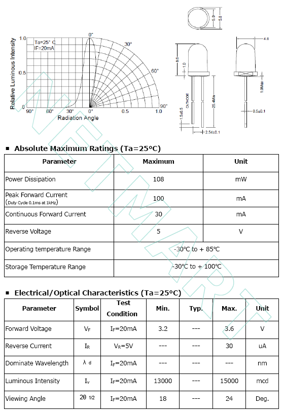

Teoreticky napojím 9V baterii na 30x led diod .1x dioda má min. napětí 3.2V a max.napětí 3.6V A právě potřebuji ten rezistor aby snížil s 9V na 3.2///3.3///3.4///3.5///3.6 chtěl bych to aspon na 3.5V..

VIz foto konstrukce led diody.

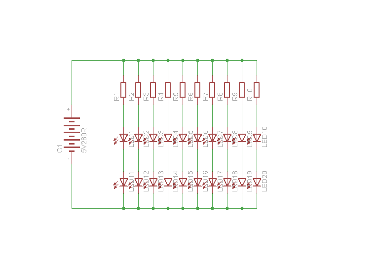

takže takhle to přibližne bude vypadat nic extra je to jen na rychlo+tam bude zbytek těch led diod.…

Máš tam žárovky :) Z jaké 9V baterie to chceš napájet?

já vím že to jsou žárovky,jak jsem psal nechci to nějak extra kreslit vím jak vypada sch.značka led…

To schema máš taky blbě, diody musí být v serii, ty je máš paralelně. Ta baterka utáhne dvě diody. T…
