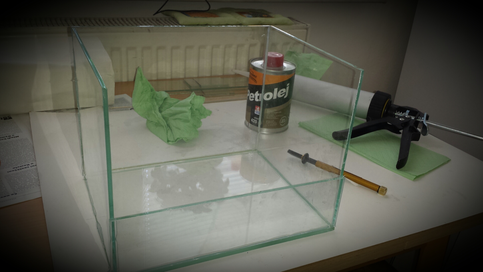

Díky moc za rady chlapi. Dnes jsem koupil nějaký nůž za 100kč (má i zásobník na přimazávání) je to kolečko, ale nemůžu si stěžovat. Přikoupil jsem petrolej a šlo se na věc. Byl jsem překvapen jak lehce to šlo. Trochu horší bylo oddělit centimetrový páseček. Nakonec jsem to vyřešil dvouma latěčkama, které jsem přiložil k řezu a uštípl sikovkama. Posílám foto (je to jen zkouška než se vrhnu na něco většího). Ještě jednou díky moc. Hezký víkend. Míra
Ps. Foto nějak nejde :-/
