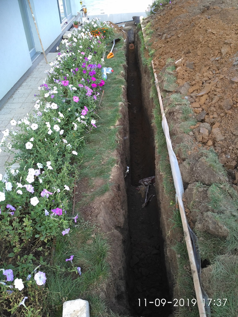

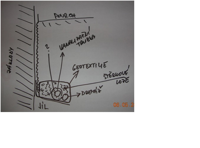

Dobrý den, potřebuji, prosím, poradit…. Řeším problém s kanalizací a drenáží. Mám jeden výkop, který je široký 50cm. Do tohoto jednoho výkopu bych chtěl dát drenážní trubku (zabalenou samostatně do geotextilie) a kanalizační trubku. Nevím, jak mám obalit/zabezpečit kanalizační trubku, která by měla být zasypána pískem dole 10cm a nahoře cca 20cm. Komplet vše nakonec uložit do štěrkového lože + znovu obaleno do geotextilie. Poradil by mi někdo? Předem děkuji Roman

snažte se použít rozum a zkušenosti, pak si zdůvodněte, proč je to tak jak se říká.
Snažíte se k sobě dát dvě trubky, které musí mít různé uložení, abY fungovali správně ve všech podmínkách.
Nevím proč tam dáváte drenáž, co od ní očekáváte. Pokud odvádění dešťové vody, pak nechápu, proč jí budete pouštět dolů, tam jí hromadit a až dosáhne výšky 1,5cm, tak začne odtékat drenáží pryč...
Pokud je to na odvod spodní vody, tak je to chyba, že to taháte podél zdi. Zavlažujete si jen základy.
A teď k uložení. Trubka KG se ukládá do písku, aby tlakem (vysokým) na trubku nedošlo k deformaci o kámen. Jelikož nepředpokládám, že kolem baráku bude jezdit těžká technika, klidně bez obav dejte trubku KG do štěrkového lože, jako drenážní trubku.
Pokud si chcete popovídat o podrobnostech, ozvěte se on line..
Plně s vámi souhlasím je tu KG trubku bych taky obalil nebo alespoň překryl , ať při sypání kameniva nedojde k průrazu. a za další drenážku bych dal blíž k základům . jinak vše OK
Vanisis, proč blíže k základům? Aby více zavodňoval základy. Opačně, drenáž pozemku co nejdále od baráku. Přeci si nebude dělat potok u základů?
Kritizujte prosím myšlenku uložit do jednoho příkopu, který vede podél zdi domu ze strany svahu: kanalizace a drenáž, která bude umístěna nad oddělovací vrstvou jílu a geotextilie.
A co tam ta drenáž má dělat?
Spíše se nejedná o drenáž, ale o odvádění povrchové srážkové vody
Takže je úplně jedno, jestli se budete namáhat s jílem, nebo tam bude žlab z PE folie. Něco to odvede, něco se vsákne okolo. Voda ze svahu určitě neteče jen po povrchu, ale i se vsakuje. Podle rozsahu svahu a srážek to může být podstatná pomoc.
Drenáž je zbytečná. Je k ničemu.
