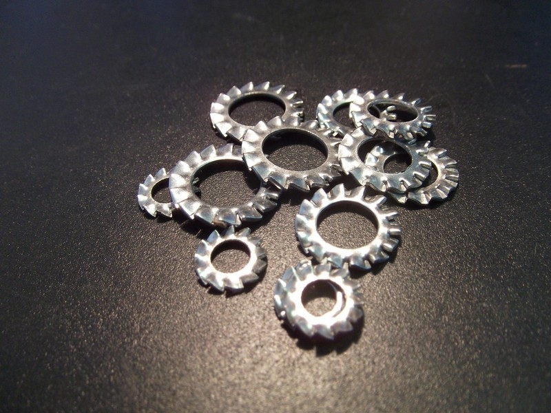

Dej ji na všechny tři, ale jestli jsou ty futra hodně šikmo, tak ani to nemusí fungovat. Podložka jen svou ostrou hranou zvýší tření.
Měl jsem stejný problém, dveře v bytě nedržely v dané poloze - buď se otevíraly, nebo zavíraly. Vyřešeno podložením pantů vějířovkama

jo ale teď koukám, žes to nechtěl zavírat, ale aby drželi. tak to asi ty vějířovky nejpíš...
