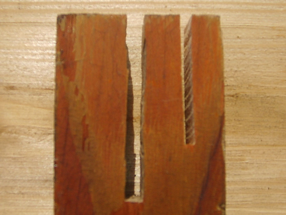

Tak po použití hlavy a ještě i poradě se strojařem, jsme došli ke stejnému závěru, hřídel to není. Když se zvyšuje prořez, tak je křivě usazen kotouč, křivá hřídel by házela kotoučem v ose a ne do boků. Pro jistotu jsem hřídel přeložiskoval na lisu, ale ložisky to nebylo. Byla někde nepatrně "jebnutá" přítlačná deska kotouče. Obě jsem vybrousil a vyleštil do verze zrcadla. Vše už je OK. Sice má kotouč stále větší prořez o 0,12mm proti udané hodnotě (je to úplně nový profi koutouč, takže o vyosení zubu pochybuju), ale to už mne netrápí. Řeže krásně čistě a tahle hodnota je zanedbatelná.
Schválně přikládám foto, kde je starý i nový řez.
