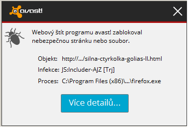

Zerozero 21.04.2014 08:52
[Infiltrace?]
Jack 21.04.2014 17:57
Jack
To jsou věci! Mě to AVG pustilo. Tak nevím.
Zerozero 21.04.2014 20:09
Smažte ten odkaz,ať si lidi nezavirovávají PC,já ho také zachytil hned ráno,je to trojský kůň.:-)
Lubomír 21.04.2014 20:29
To je odkaz na stránky. Kdo nechce, neklikne. Že tam je virek je známo.
karel 21.04.2014 20:35
karel
Bohužel, jestli v tom odkazu je problém, ať tam nikdo nechodí, já už to asi smazat nemůžu:-(
Zerozero 21.04.2014 20:38
