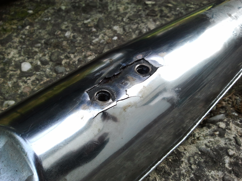

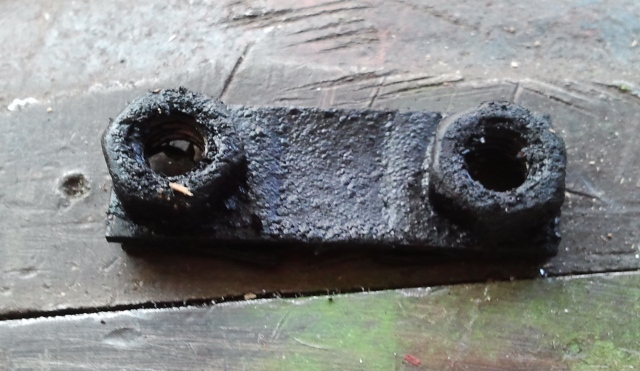

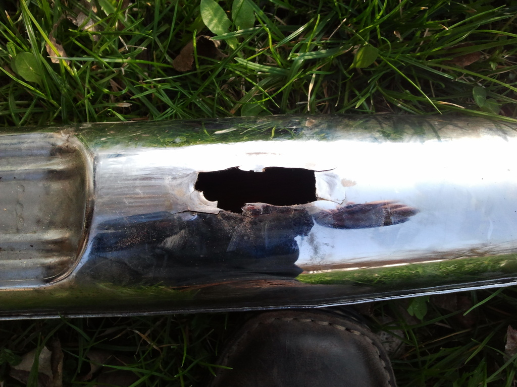

Zdravím. Všiml jsem si nedávno, že se pravý výfuk kývá i když byly šrouby které ho drží na rámu pevně dotažené. Po odmontování jsem zjistil, že je v tom místě popraskaný. Bohužel, stačilo potom mírně zabrat a kousek železa se dvěma maticema vypadl úplně ven. Druhý výfuk drží stále pevně. Nevím proč k tomu došlo. Asi výrobní vada? Výfuky nejsou moc staré, jen pár let, ale nejspíš to nejsou orig. od Jawy. Přikládám foto. Šlo by to nějak spravit? Navařit tam něco, co by zakrylo díru a byla možnost to znovu uchytit? Nebo je to na vyhození?

Ten,kdy umí dobře pracovat s COčkem to má opraveno za pár minut.

Teda ty seš ale rychlej.Já to vidím na tig.Je to slabej plech,chromovaný.cCHce to přeplátovat.Jinak…

Díky a na jakou cenu bys to viděl? Jestli má smysl někde poptávat opravu, nebo se raději dívat po no…

Tak cena je těžce individuální, já bych to měl za pár piv, bo mám 2 známé co mají tiga a za 15min ne…

Tak cena je těžce individuální, já bych to měl za pár piv, bo mám 2 známé co mají tiga a za 15min nemají co řešit... Pokud se obrátíš na nějakou provařenou karosárnu, tak za to třeba dáš 500kč... Za mě takovéto věci řešit přes známé, poptat se, rozhodit sítě a určitě najdeš ;-)
