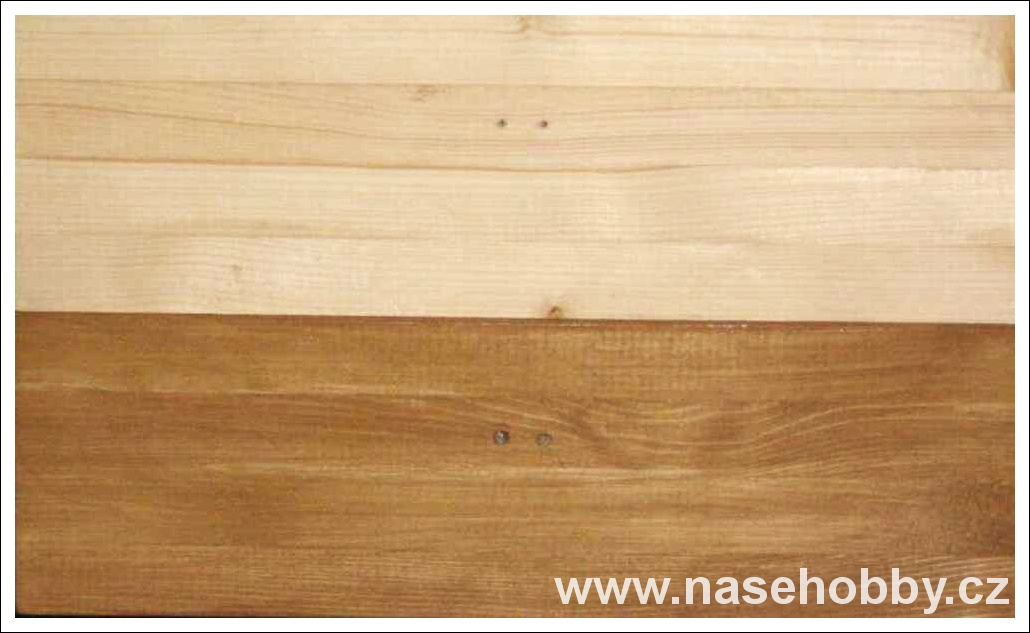

Bude to standardně vykytované a vybroušené. Rozhodně nedloubat, nebo bude následovat oprava. Lihové mořidlo jen kresbu dřeva zvýrazní a hlavně sjednotí, dělá se to naprosto standardně, aby nebyl nábytek tak mdlý. Jde spíš o to, že si pod pojmem mořidlo představujete bůh ví co, asi zelený Lignofix.
[http://www.nasehobby.cz/wp-content/uploads/2012/09 /%C4%8Dist%C3%A1-a-namo%C5%99en%C3%A1.jpg]
A nemusí se samozřejmě takhle na tmavo, ale když se to tmavší přebrousí, tak tam ta kresba zvláště vynikne.
