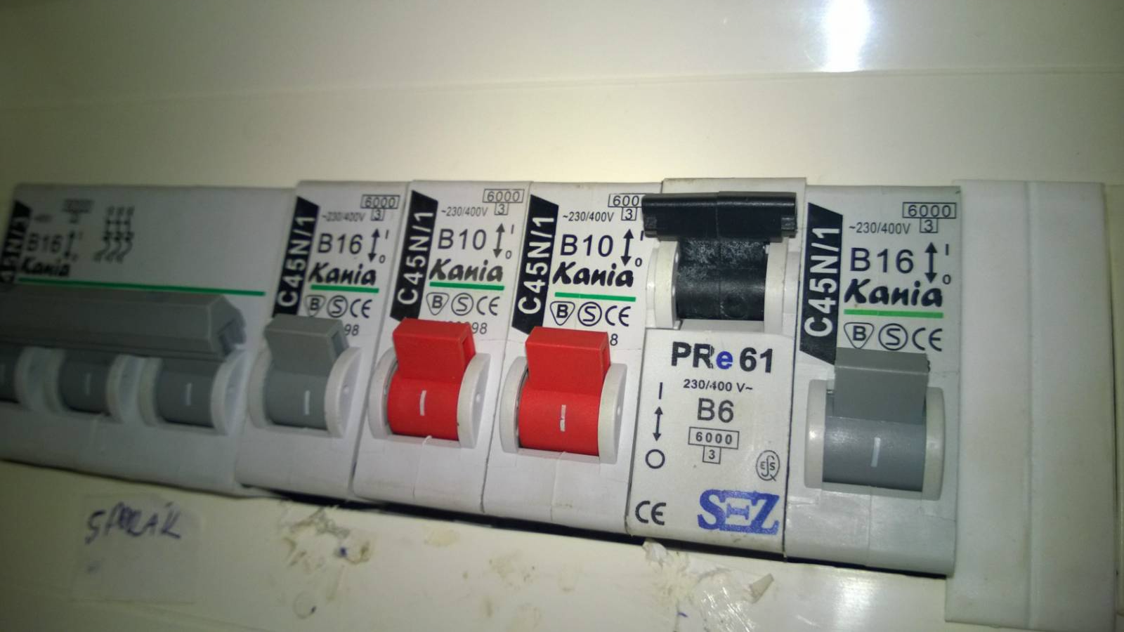

Mame doma takovy mensi problem. Docela casto mi padaji doma pojistky. Jedna se o jednu z tech dvou cervenych. Myslim ze treti z prava. Stane se tak, kdyz pomoci dalkoveho ovladace www.zjtronic.cz/zjtronic/eshop/35-1-Elektro/0/5/25 54-Dalkove-ovladana-bezdratova-zasuvka-Solight-DY0 3 zapnu elektriku do pc. Na teto pojistce je pouze lednicka, a 2 pc. Pokud je vse vyple jakoby vypinacem na snure, je vse ok. Ale jakmile zapnu privod el. do jednoho nebo druheho pc, pojistka nekdy, ne vzdy, spadne. Predpokladam, ze ji vadi raz, ktery nastane pri zapnuti pc, monitoru, repra,... najednou. Zvladnu ja, jakozto amater tuto pojistku vymenit za lepsi, a pokzd ano, jak.

Hlavně na to nešahej. Zavolej si někoho, kdo má všech pět pohromadě.

Taky je rozdíl mezi pojistkou a jističem...

- Pojistka je uměle vytvořené nejslabší místo v elektrickém obvodu, které se při přetížení nevratně…

Myslím, že tazatel nepotřeboval vysvětlit ani funkci pojistky nebo jističe, ani radu, aby vyhodil te…

kde tady vidíš porcelánovou pojistku? Vymazany obrazok loga konkurencie. (fleg)
jirka44 12.03.2014 16:56
Tady "Docela casto mi padaji doma pojistky. Jedna se o jednu z tech dvou cervenych."

Ten obrázek se občas mění na reklamu. Dám to sem ještě jednou. [http://kutilska.poradna.net/file/vie…

::)Tak to čumím. Tento obrázek mimo ten od Tebe se mi nikde nezobrazuje, ani odkaz na něj. Mám jen p…
Zerozero 12.03.2014 17:20
FOTO: m.poradte.cz/picture/2014/1258796o.jpg tohle tam nemáš?
jirka44 12.03.2014 17:21
Jo jo, jsem blbej:-). Mám to tam, ale že je tam Poraďte, tak mě nenapadlo, že je tam foto uloženo a…

Ten PC to je co zac? Cinsky zdroj nejaky? Normalne tam maju varistor na obmedzenie prudu.
Alebo je nahovno ten dialkovy vypinac, tiez dost mozne, je na nom cinska cena.
Hlavne nesahaj na tie istice. Tie za to chudaci nemozu. A oni ako jedina vec co tam mas nie su cinske :)
- Pojistka je uměle vytvořené nejslabší místo v elektrickém obvodu, které se při přetížení nevratně přeruší bezpečným způsobem a tím ochrání obvod. K obnovení její činnosti je třeba vyměnit přerušený výměnný díl.
- Jistič je uměle vytvořené nejslabší místo v elektrickém obvodu, které se při přetížení přeruší bezpečným způsobem a tím ochrání obvod. Při tom nedochází ke zničení přístroje, nebo jeho části. K obnovení činnosti jističe je třeba nastavit jeho původní provozní stav. To se děje nejčastěji mechanicky, nebo elektronicky. V ojedinělých případech použití je jistič zkonstuován pro samonastavení do provozního stavu po pominutí poruchového stavu a uplynutí časového úseku.
- Jistící prvek chrání elektrický obvod před poškozením a jeho zafungování je tedy následkem, nikoliv příčinou problémů. Je nerozumné jej změnit tak, že je sice přítomen, ale chránit přestal. Normální je odstranit příčinu poruchy, nikoliv následek.
Myslím, že tazatel nepotřeboval vysvětlit ani funkci pojistky nebo jističe, ani radu, aby vyhodil ten čínský krám.
Myslím, že dálkový spínač za to nemůže a může za to náraz způsobený nabíjením kondenzátorů spínaného zdroje.
Pojistka 10A, je li rychlá, není nic moc, je li do zásuvky zapojená také lednice.
Že je tam 10A, se domnívám, z toho, že "jedna z těch dvou červených".
Pro tazatele: Jsou li tam, jak se domnívám, klasické porcelánové pojistky, tak tu vypadávající zkontroluj, jaká tam je. Pokud tam bude například 10A, bez dalšího označení, tak zakup novou, stejné hodnoty, ale při nákupu řekni, že chceš zpožděnou. Bývá na ni vytištěný symbol hlemýždě, nebo za hodnotou písmeno "T". Tuto dej místo původní.
Pokud to nepomůže, můžeš ještě zkusit připojit PC, přes asi deset i více metrů prodlužovák, nechaný pod stolem. Raději slabší kabel (1mm2). Jeho odpor pomůže omezit náraz.
Pro rejpaly:)): O vlivu zvýšení vypínací doby vím, ale myslím, že se tak moc nestane.;-)
Jo jo, jsem blbej:-). Mám to tam, ale že je tam Poraďte, tak mě nenapadlo, že je tam foto uloženo a nenapadlo mě to zkopírovat a otevřít. Považoval jsem to za omyl. Jsem zvyklý na přímé linky, které jdou otevřít kliknutím. :-[
Takže z mého příspěvku platí snad jen ten pokus s prodlužkou.
(Nebo výměna jističe za 16A, ale s elektrikářem)
