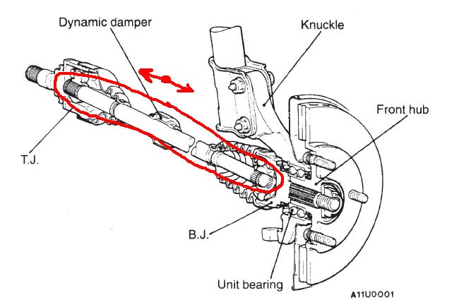

jako poloosu z převodovky jste vyrval(vypadla)? viz obr. nenasazujte spíš se to nesnažte nasadit…
kamzl 03.03.2014 17:41
kamzl
jo jo to je přesně jak píšete a podle obrázku .. Sundaval jsem rameno nebo spíše pokoušel a drbnul j… poslední
Kolinaris 03.03.2014 18:16
Kolinaris
viz obr.
za prvý bude potřeba nová manžeta a za druhý to je dost náročný, nevim co je to za auto ale pokud se tohle stalo jen ji podvažte nejakým drátem, kurtou někde ke kastli do vzduchu na volno at se může točit a nikde se nazapíchne vservisu jim dejte o úkol víc=nasadit tu poloosu.
bude to chvíli trvat než to na ten platák dotáhnetea pak to sundáte(nedá se řídit) ale je to nejlepší řešení.
jo jo to je přesně jak píšete a podle obrázku .. Sundaval jsem rameno nebo spíše pokoušel a drbnul jsem občas do kotouče až najednou to vyskočilo a začal s toho téct olej .. Takže radši nenasazovat ,, pokusím se jí teda s té manžety vytáhnout aspon aby byla volná a k něčemu ji přidělám volně .. Je mi jasné že to bude boj to dostat na platák ale snad se to povede no .. Děkuji za radu :-)
