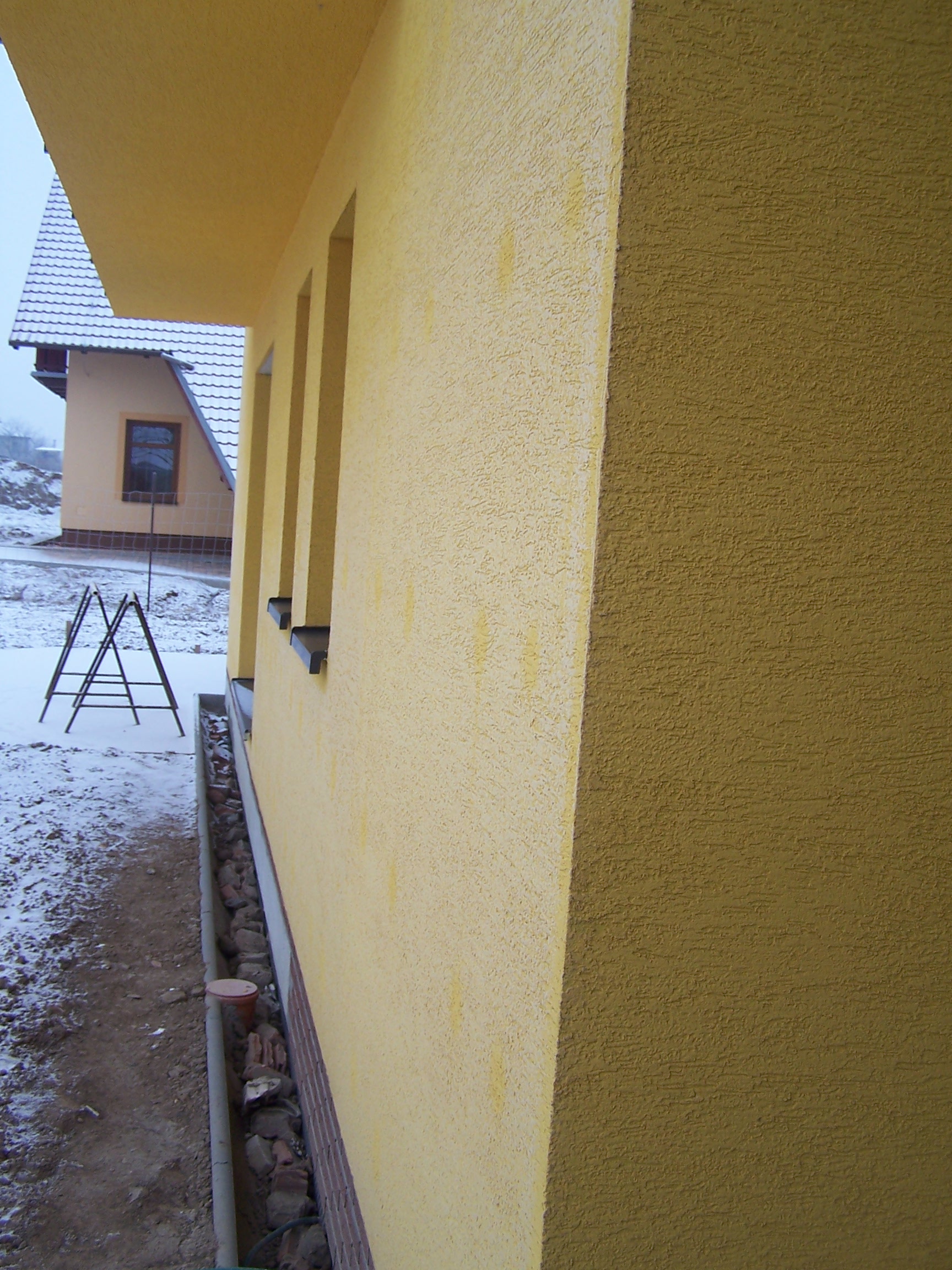

vidíte ty fleky na fotce?
Dobry den. Talirove hmozdinky proto aby kotvily polystyren, myslim ze je to standartni postup pokud se nepletu. Fleky jsou z duvodu prave tepelnych mostu a nebo nezatkovani hmozdin ktere se projevi v mrazivych dnech dusledkem ocelovych trnu. Tak ze radeji pujdu do plastu
