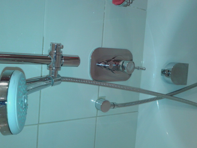

Voda vlastne proteka otvorem uplne naspod fotografie.
Naspod fotografie=úplně vpravo. To je zřejmě nějaká hypermoderní podomítková baterie, ovládaná tou páčkou nad tím. (Nad tím=vlevo). Takže bude nejlépe se obrátit na toho, kdo vám to tam montoval, ten bude nejspíš vědět, jak to rozebrat nebo seřídit.
a jste si jist, že protéká vana ? není to baterií ? jak Vám máme pomoci když ani pořádně nepopíšete Váš problém.
Fotka pomohla.
Bohužel, tohle opravdu vypadá na špatnou funkci podomítkové baterie - což bude vyžadovat její demontáž. Pokud seženete toho, kdo ji montoval, obraťte se na něj, pokud ne, sežeňte instalatéra.
