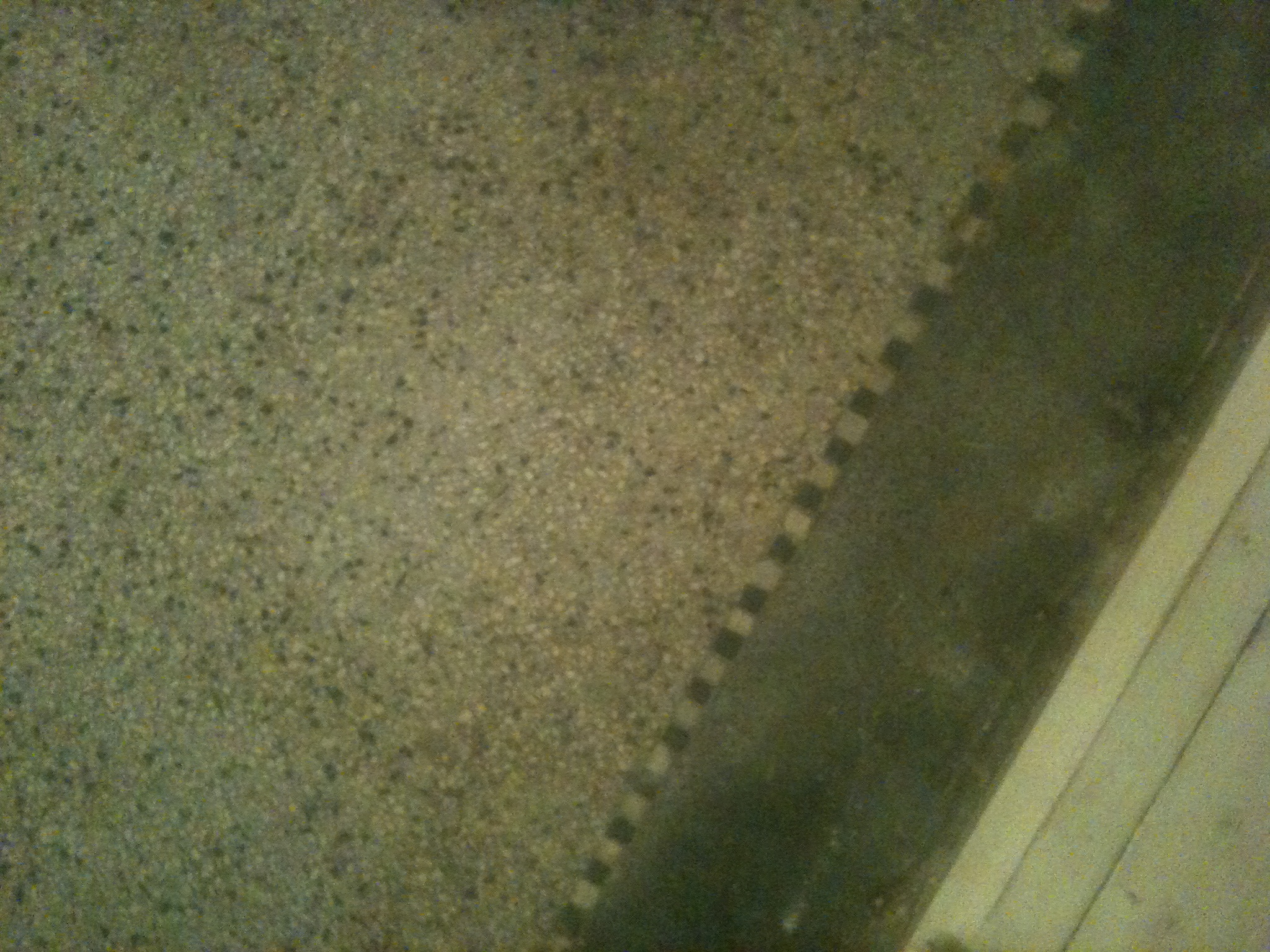

Chtěl bych si svépomocí položit dlažbu v koupelně na tento podklad, jako je na obrázku. Je toho asi 2,5 m2 a dlaždičky, které jsem si vybral, vyžadují flexibilní lepidlo. Podklad co je na fotce má průhyb asi 5 mm. Otázka je, zda tento průhyb vyrovná to flexibilní lepidlo, nebo jestli je nutné použít nivelační směs. A jestli před lepidlem, popřípadě před nivelací je třeba takový hladký beton, nebo co to je, něčím penetrovat. Děkuji předem za rady.
Já osobně bych beton trochu poškrábal pak napenetroval hloubkovou penetrací pak pytel nivelačky a pak až lepil kachle

To je lité a broušené teraco, není to náhodou zvěrstvo přikrýt dlažbou posctivé řemeslo?
Spíš se optej u kameníků, jestli by to nepřebrousili a nedodali lesku.
A skoro to vypadá, že to jde. zase do módy.
Zvěrstvo to není, je to popraskané, tmavé a nevzhledné, působí to spíš dojem koupelny v kasárnách, už jsem to napenetroval a niveloval, vypadá to líp už jen tou nivelačkou.
I poctivé řemeslo stárne, opotřebovává se a v kentus se obrací.
Osobně bych z té podlahy měl pocit návratu do neblahé minulosti a s chutí bych to zniveloval a dal dlažbu.
Krásná práce někdy ze 30. let minulého století. Podlaha v koupelně bývala vyspádovaná ke kanálku uprostřed podlahy, ale hodně studená a kluzká, úplně hladká. Je otázka, jak se s ní další vrstva spojí, asi by to chtělo tu původní (zamáčknout slzu lítosti nad zničením krásné poctivé řemeslné práce) přebrousit, zhrubnout a pak teprve na ni dávat nějakou vyrovnávací vrstvu.
Vyspádování ke kanálu bývalo v některých koupelnách skoro o 3 cm nebo i víc, takže se někdy voda z necek nebo plechové vany se špuntem, později z pračky, vypouštěla na podlahu, kde stékala do kanálku, což nám v dnešní době, kdy pračky mají vypouštěcí čerpadlo, zdá hodně zvláštní, ale bylo to tak. Kvalitní, nepropustná, hladká podlaha.
bsa, pozdě ale přeci...
Osobně bych dal penetraci na hladký povrch, Prince Color PPB, používá se i na sklo. Poté po proměření použil jen lepidlo. To si lehce poradí s 5mm nerovností. Ale už jste dal nivelačku, takže pozdě.
Děkuji všem za příspěvky. Nejdřív dlouho nikdo nepsal, tak jsem se do toho pustil podle vlastního uvážení, čili bez broušení penetraci na hladký povrch, vsakovalo se to dobře. Ta nivelačka nevím, možná nebyla nutná, ale místy to bylo opravované obyčejným betonem, rozdíl až 6 mm, tak jsem ji tam dal, jeden pytel stačil, koupelna má asi jen 2 m2. Na lepidle píšou, že vyrovná jen 2 mm, tak jsem to nechtěl riskovat. Všem restaurátorům a milovníkům starožitných podlah: fakt byla ta původní podlaha hnusná a nevábná, koupelna působila hrozně tmavým a nevlídným dojmem. Já mám také rád staré věci, ale tohle v koupelně fakt ne. Byli jste někdy v Terezíně v tzv. "holírně"? Brrr... I ta pračka na tom vypadá blbě. Jinak toho terasa, nebo co to je, máme ještě dost na chodbách a schodech, takže mnou způsobená "škoda" na historickém díle není tak velká
