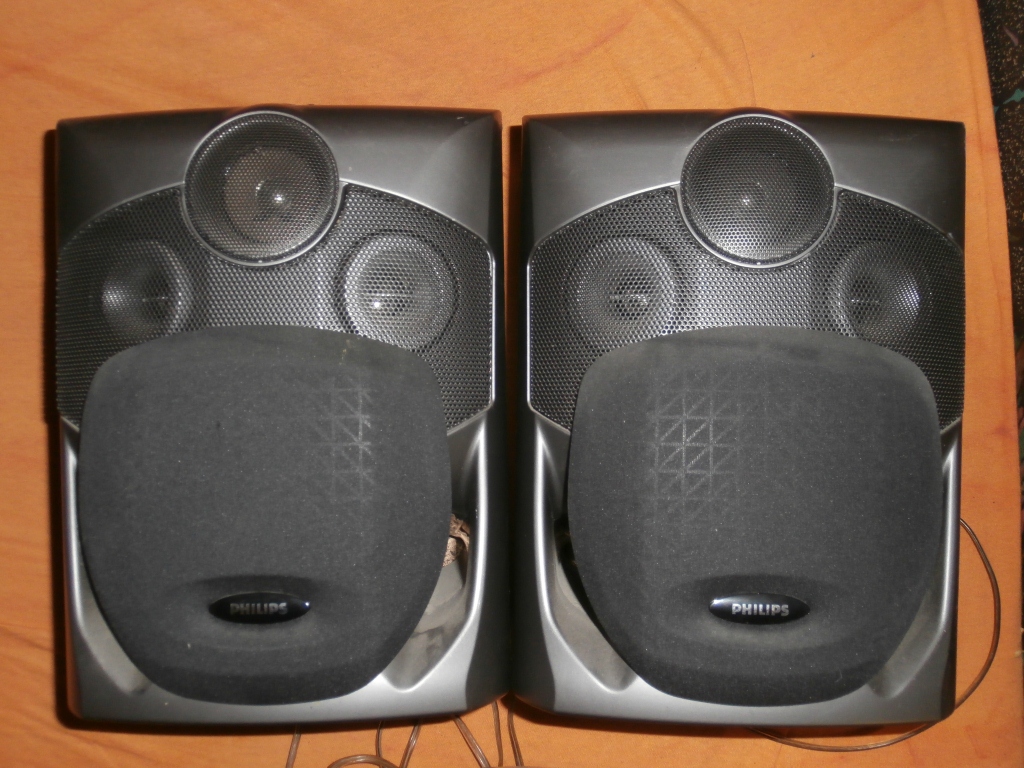

Zdravím, přes toto jsem uplný mamlas takže rád bych požádal o radu jak(pokud to teda vůbec pujde) bych připojil větší repráky k PC.
Takže k otázce, mám http://reprosoustavy-reproduktory.heureka.cz/geniu s-sw-v2_1-1250/ tyto repráčky a místo těch dvou malých bych chtěl napojit 2 velké(viz foto). Ale myslím že když to jsou 20w repráčky a ty velké mají mnohem víc tak asi hrát nebudou co?
Popřípadě do auta kdybych je dal tak taky budou potřebovat nějaký zesilovač, nebo něco že?

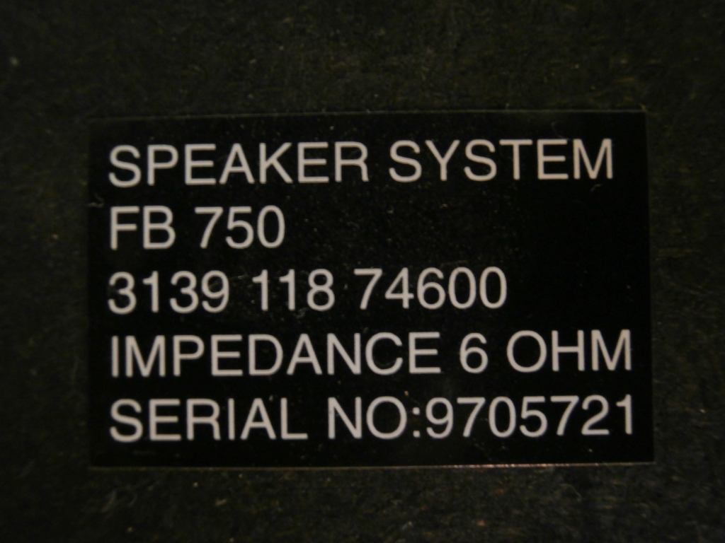

Může být na vině i to, že ty reprobedny jsou 6 ohmový, zatímco do auta se dávají reproduktory max. 4…

Můžeš to zapojit přímo do autorádia, stejně, jako se zapojují repráky, co jsou ve dveřích. Pokud máš 4 kanálový výstup z autorádia (což je dnes naprosto běžný), tak to zapoj místo zadních repráků a ty bedny si nejspíš nacpeš na zadní plato. Sníží ti to výhled dozadu a při prudkým zabrždění to může někomu spadnout na kokos.
Jasny že bych je zajistil je tam málo místa takže bych je dal mezi opěrátko a střechu a budou tam držet. V zadu právě jsou 2 repráky tak místo nich bych to mohl jednoduše napojit asi určitě nebudou hrát tak jak napojené na věž ale aspon trochu by stačilo ty zadní repráky stejne strašně srší. Hrálo by to teda i bez zesilovače nebo?
Zesilovač máš přece v autorádiu. Takže když to zapojíš místo zadních repráků, bude to eňoňuňo. Hrát budou líp, než si myslíš, sice mají 6ohmů, což je víc, než mají ty repráky ve dveřích (4ohmy), ale nejspíš budou mít větší citlivost a taky jsou větší, takže akustickej tlak bude minimálně srovnatelnej, možná i vyšší.

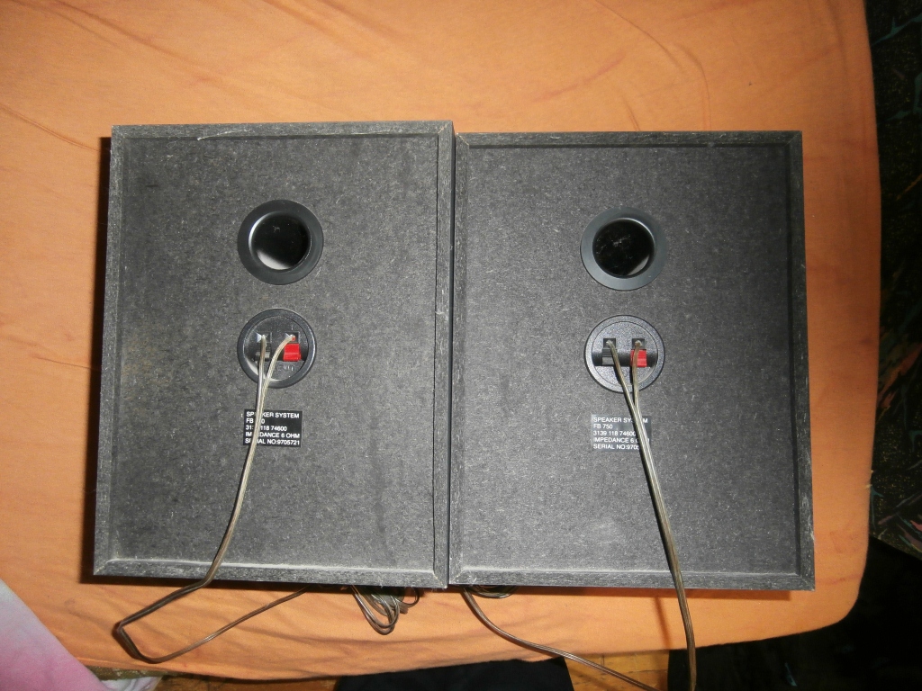

Tak sem to zapojil do předních dveří a stejný. Bassy hrály jen když jsem zapl pouze jeden reprák v autě a ostatní utlumil, a i tak po zvýšení hlasitosti to nezvládal. Takže jsem zkusil přidat ty repráky k pc a hrajou o poznání lépe než v autě ale pořád v nich chybí ten bass jak hral dobře u věže, ale to nevadí u pc mam subwoofer zvlašt a hrajou o dost lépe než ty malé repráčky.
Nemuze. Ked to nehra basy tak bud to blbo zapaja (namiesto vyskaca) alebo je ten reproduktor naprd (nehra basy). Typicky je v takychto lacnych bedniach uplny pidi repracik.

Já jsem došel k závěru, že ty věže mají ve většině případů extrémně přehnané basy, aby je to zahrálo. Staré repro Aiwa od věže jsem měl připojené k receiveru a nedostal jsem z nich hloubky, teď je má kamarád v autě, ekvalizér nastavený na nejvyšší zesílení hloubek a už tam trochu jsou.
Este dotaz - zapojil si to dufam tak jak je s uzavretou bednou a ne ze ju mas nejak otvorenu. Ptz ak mas samotny reprak v lufte bez uzavretej bedne, tak basy pocut nebudes ani nahodou. Preco - daj si do google slova "akusticky skrat". Preto aj autoreproduktory su vzdy vo dverach aby bol oddeleny priestor pred a za membranou.
