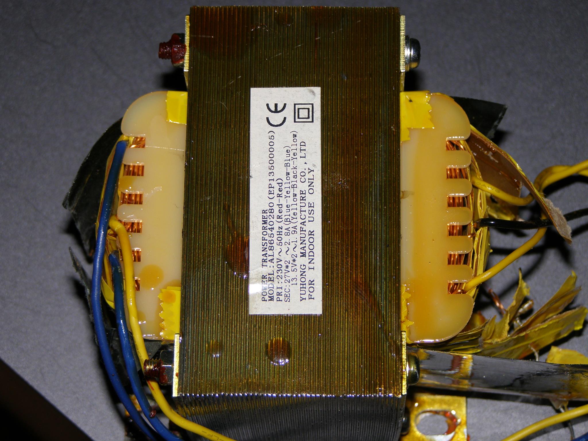

No nevím podle mne to má zbytečně moc vývodů a vypadá to že není symetrické, sice tam je 2x 28V ale u těch reproduktorů je potřeba mít 3 dráty např 28V 0V 28V. V příloze je fotka toho trafa co tam mám já. A zde jsem našel web kde jsou ty tvé bedny rozebrané a je tam vyfocené i to trafo. tomkocur.yw.sk
