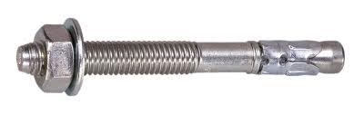

Loni jsem řešil stejný problém a kuchyňskou linku jsem připevnil na průvlakovou kotvu (ve vašem případě do betonu)
AT-10120 M10x120 mm. Stačila by i o průměru 8mm, ale měl jsem jen desítku vrták do betonu. Větší délku jsem volil proto, že ze začátku vrták rozhazuje a po určité hloubce se ustálí a tovor se víc blíží kruhovému. Kotvy lze koupit v jakémkoli hobby obchodě nebo hausechbausech něco přes 10Kč za kus.
