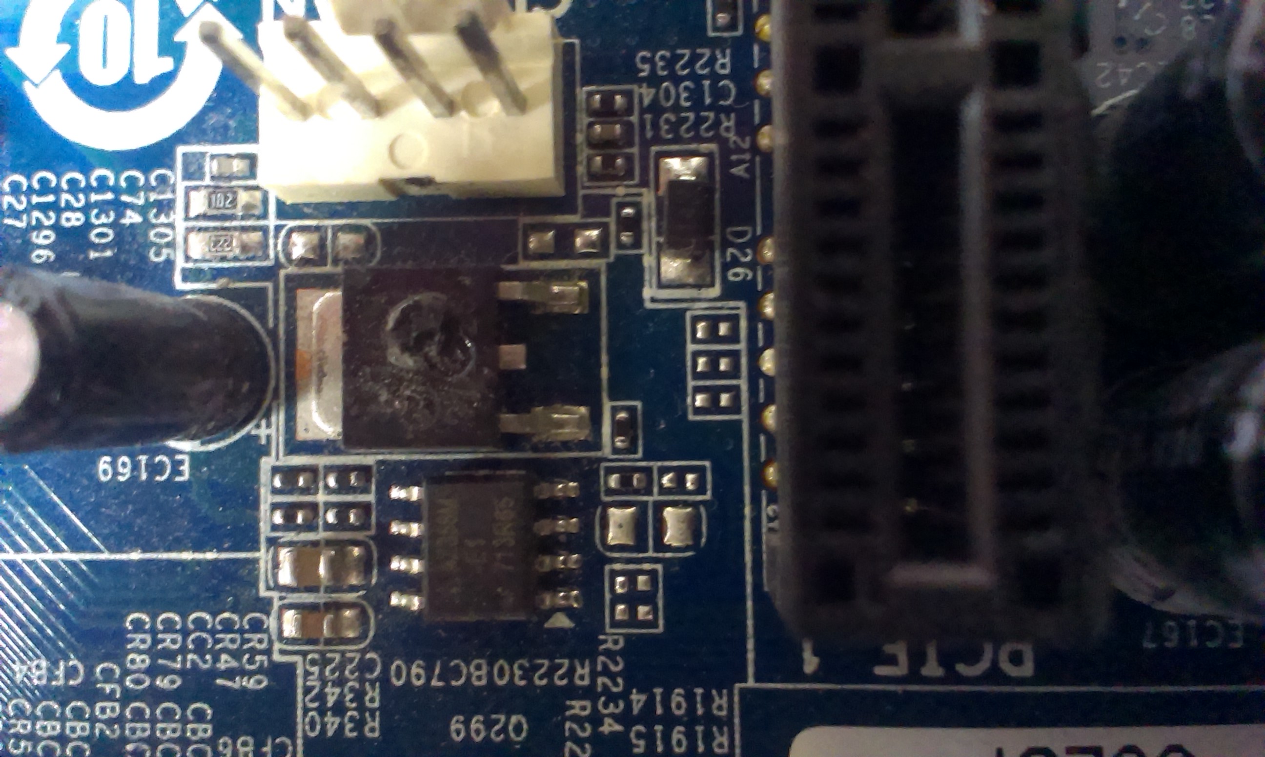

Zdravím, na základní desce (Gigabyte GA-MA69-S3H) v PC se mi spálil MOSFET 3310GH nějakým zkratem (poprvé pouze boule na fotce, fungoval dál, podruhé už se nerozjel), který měl něco společného s CPU_FANem. Jelikož teď konektor CPU_FAN nefunguje, tak mě jako první napadlo vyměnit tenhle MOSFET.

nějaký p-channel mosfet, já to většinou bagruju ze starých desek
mikropájkou nejdřív jednu nožičku po druhé zvednout, potom ohřát desku zespodu horkým vzduchem (tak 100°, ne víc) a zezhora odpájet futrál
otázka je co ještě při odchodu do křemíkového nebe vzal sebou
Za chvíli bych mohl získat podobnou chcíplinu (starý PC) jako tento, ale uvidím jestli ten MOSFET najdu a vezmu z něj. Vypadá to že je to ještě starý dobrý nesmrtelný Gigabyte, úder blesku odpálil HW kodek, já zkratnul MOSFET a všechno pořád jede
Takže pokud jsem pochopil tak mikropájkou odpájet ty dva tenké vývody a potom ohřát zespod a co nejrychleji odpájet mikropájkou i horní vývod? Uvidím jak to půjde, s klasickým 50W pájecím perem normálně do zásuvky ten cín kterým pájí tyhle sériově vyráběné věci neodpájím ani za nic, takže si budu muset počkat na tu mikropájku (možná bych to mohl zkusit trafopájkou s upraveným hrotem).
