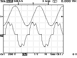

Nezkoušel jste někdo měřit příkon nějakým citlivým wattmetrem? Proč se ptám: mám tady dvě úsporky. Jedna je LED a má napsáno (na obalu) 2W, přitom na tělese je 230V/65mA,
druhá je výbojka, na obalu 5W a hned vedle 230V/42mA. Nějak mi ta násobilka nevychází...
Takže výsledek bádání: proud měřený multimetrem (63mA) odpovídá tomu, co je napsané na tělese LED (65mA).
Proud měřený osciloskopem jako úbytek napětí na odporu 10ohm je cca 4.5Vpp, 1.33VRMS, fázový posun je zhruba -90°. Takže téměř čistá kapacitní zátěž?
Umí z toho někdo něco vypočítat?
Tak toto je fazovy posun velmi velky a teda fakt ucinnik extremne maly, kludne aj tych 0,13. urcite nie o moc viac. Takze to moze suhlasit. Ale asi to bude teda cinske blikatko. Moja osram za 40eur ma dosvit asi pol sekundy po vypnuti, TO neni blikatko ;)

Podle průběhu to vypadá na spínaný zdroj. Kdyby tam byl jen kondenzátor v sérii, byla by výstupem fázově posunutý čistý sinus. Světla s spínaným zdrojem, co mi prošla rukama, měla typicky cos fi kolem 0,5, U malých spořebičů je účiník nepodstatný.
