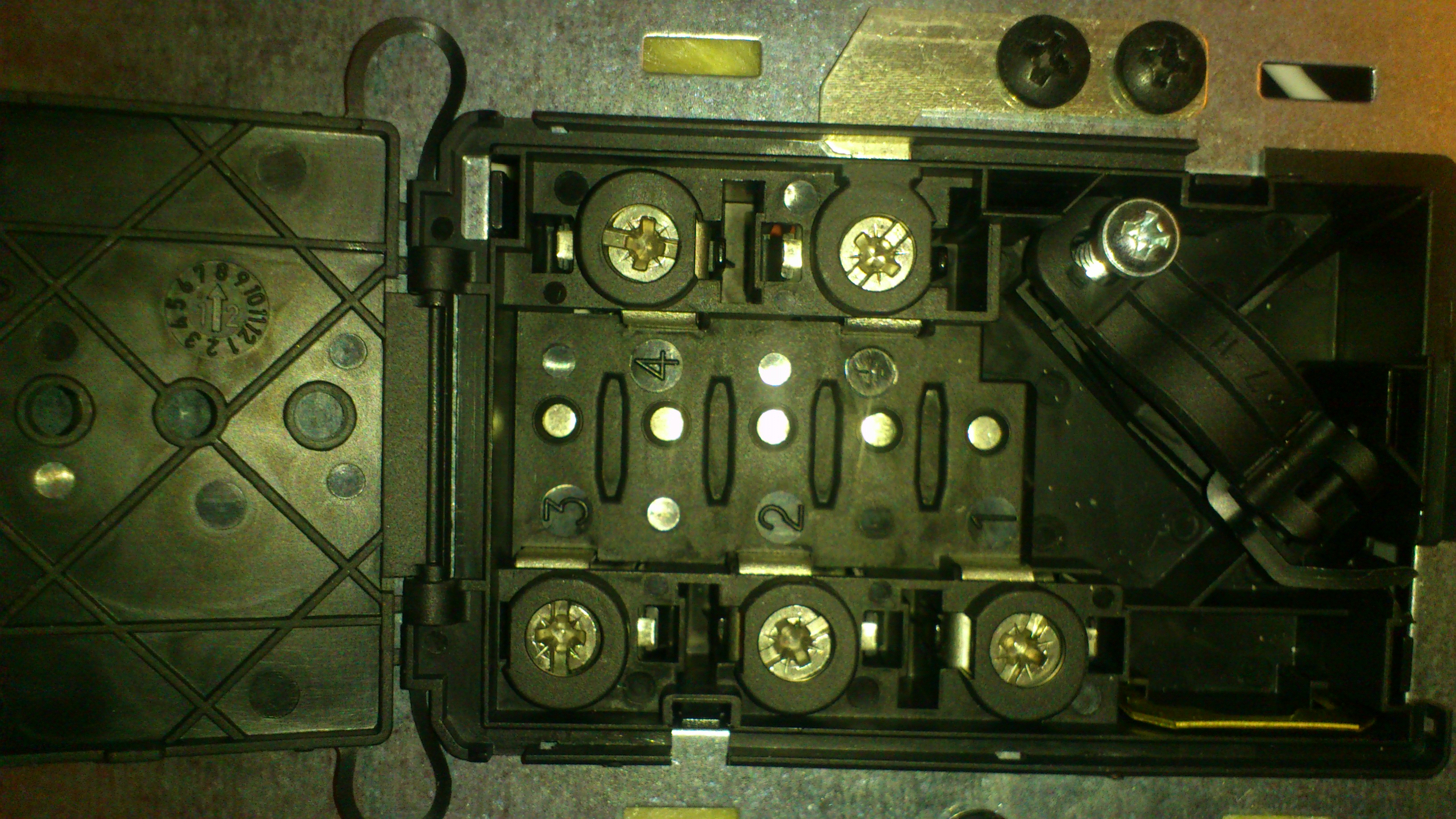

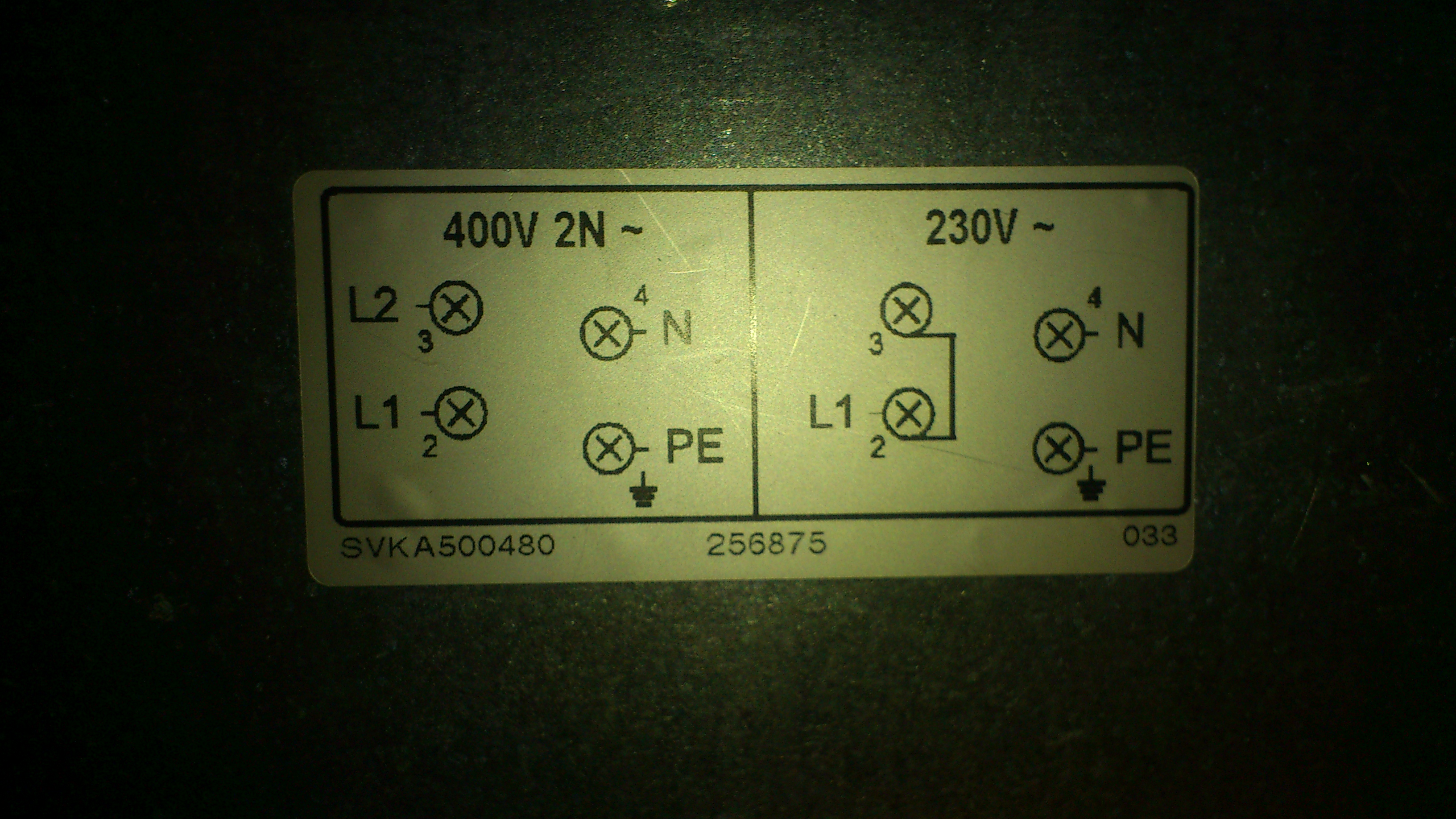

prosím o radu elektrikáře.chci zapojit varnou sklokeramickou desku na 400v a nějak se mi nezdá schéma zapojeni které je nalepeno na spotřebiči 4x1.5 -foto. předchozí varná deska je zapojena na 5 žil.po otevření krytu kabelového připojení je vidět-foto ,že by to asi šlo na 5 žil 1,2,3 bych dal přívod 230 a N a kostru .jak by jste to zapojili? s tim schematem 4 žil jsem se ještě nesetkal.fotky v příloze
co je na tom nejasného, je to zapojeno na 2 fáze , nulu a zem
není-li nula ale jen PEN pak se PA+N propojí, ale tak že PEN jdenejdříve na zemní svorku a pak na N

ze zdi mám 5 žil,ale jde o to jestli to mám zapojit na 5 ,nebo 4 žily.abych to nespálil.na te desce je svorka číslo ,,1" a ne schématu je vynechána.když bych to zapojil na svorku 2,3 -230v tak to udělá 400v?nebo mám zapojit na svorky 1,2,3 -230v + N,+kostru?
takže ze zdi jdou barvy: černá,černá, hnědá (šedá) to jsou fáze a mezi libovolnými dvěma je 400V.

Rozhodující by mělo být schema, protože výlisek může být univerzální.
Takže já bych nechal
1 Nezapojenu
2 fáze
3 fáze
4 N
5 zelnožlutá zem
a už jste se setkal s takým schématem na dvě fáze?nejsem elektrikář ,ale doma co jsem zapojoval např. cirkulu,troubu,nautilu,svářečku,stavební míchačku atd .tak jsem se nesetkal se schématem na dvě fáze
Všechny tři fáze musí mít jenom motor, aby se točil. Deska je v principu na 230V, více fází je použito jenom proto, aby nebyla jedna fáze přetížená. Ostatně i na vašem zapojení to tak máte.
