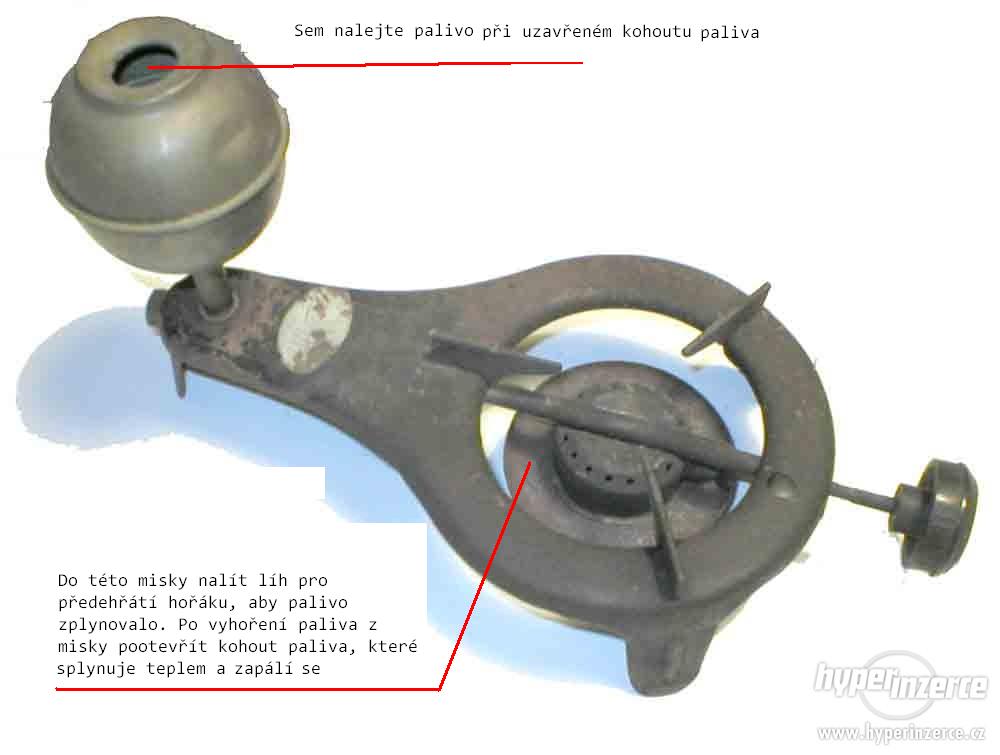

Zdravím, chtěl bych se zeptat, používali jste někdo starý lihový vařič, co má nad hořákem kulovou nádržku na líh? Potřeboval bych poradit, jak se tyhle vařiče zapalují? Normálně mi to nejde, někdo říkal že hořák se musí něják předehřát, nevíte jak se to dělá?
