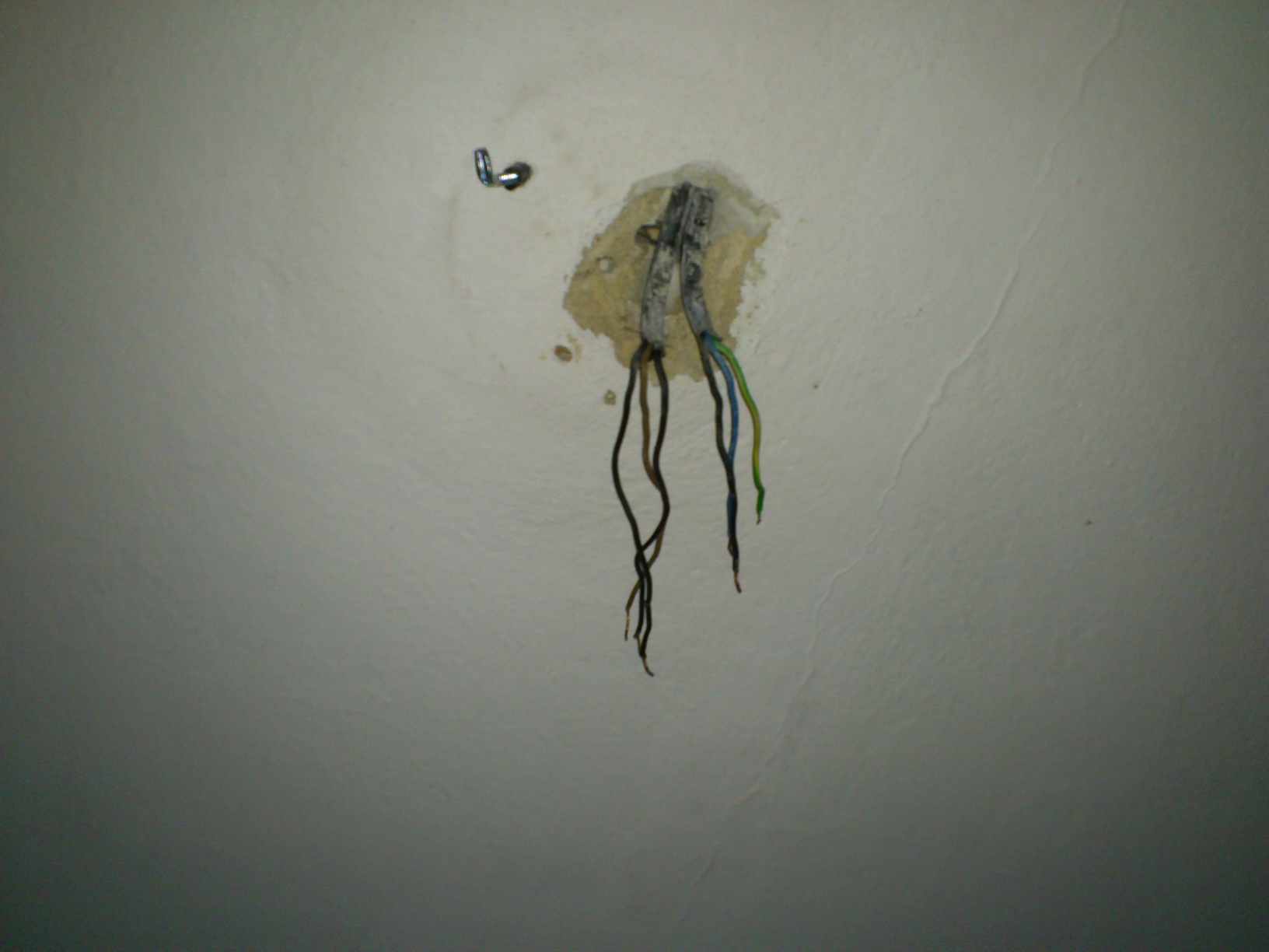

Potřeboval bych radu jak zapojit lustr se dvěma dráty hnědý a modrý... ze stropu mám dráty které vidíte na obrázku. děkuji za radu :)

Je nutné mít vadasku a zjistit, kde je fáze.Vpravo, kde je vodič PE (zž),N (m) a L (černý) vyzkoušet, zdali je fáze opravdu ten černý, pokud ano, tak zapojit modrý(N) vodič na modrý a černý(L) na hnědý.Zelenožlutý nemusíte zapojovat, protože máte lustr stř. ochrany 2, tedy dvojí izolace(není zde kovová část, kam se zapojuje zž. vodič (PE). Ten druhý vývod mne dost mate a je třeba vyzkoušet, zdali je na některém vodiči napětí.Pokud ne, napadá mne jen nesmyslně paralelní připojení dalších svítidel.Pokud jde do jednoho fáze, nejspíš půjde o vodič od sériového zapojení vypínačů.Na to, ale abych mohl lépe odpovědět jste napsal málo informací-tz. Předtím tam byl jaký lustr a jak byl zapojen?Je tam pouze jednopólový vypínač(řazení 1) nebo dvojitý (řazení 5)? Jsou v místnost další svítidla bez vypínačů? Pokud na svazku,kde je 2x černý vodič a jednou hnědý zjistíte napětí, přenechte práci opravdu elektrikáři, není to legrace a setkal jsem se již s opravdu "uměleckým" zapojením.Takže bez vadasky ani ránu a opravdu dávat pozor.Pokud nemáte žádné zkušenost, nechte to na elektrikáři.Případně sdělte další informace.Ať se vám daří a znovu připomínám opatrnost
Přidávám obrázek vypínače,je tam jeden hnědý a 2x černý... Chci se zeptat N připojím přímo k ke šroubku s modrým a L ke šroubku s hnědým ??? Děkuji za odpověď
Pole toho fota, které jste poslal, tam bylo původně řazení č 5, tz. dvojitý vypínač.Potom by měl jeden vodič z druhého kabelu (2x č a hnědý) měla být fáze a ostatní by neměly být zapojené.Ale jak jsem řekl, je nutné to vyzkoušet vadaskou.Tohle bych vám neměl radit, ale dobře... Zapojte modrý na modrý (tz. N na N) a čený na hnědý (L na L), PE (zž.) nezapojujte. Ten druhý vodič (2x č. a hnědý) jednotlivě zaizolujte (řáně) nebo na ně nasaďte jednotlivě Wago svorky a a schovejte pod lustr (tedy pokud se vejdou).Samozřejmě si vypněte příslušný jistič! Lustr by měl svítit bez nějakého dalšího rizika.Ale toto je opravdu nouzová pomoc, měl byste postupovat s vadaskou, jak jsem psal v úvodu!
Tak vyzkoušel jste to, jak jsem psal?Půjčte si tu vadasku a sdělte, kde je napětí a jestli chcete poradit, dodejte ještě všechny informace, o keré jsem vás žádal.

Tipoval bych to, ale bez záruky, protože to z obrázků není poznat, že
je to uděláno tak, aby se ušetřila krabička.
Tedy že kabel v pravo, je přívod "natvrdo", tedy ochranný vodič, pracovní nula a fáze. Kabel vlevo vede k vypínači.
Zkus zapojit modrý z pravého kabelu na modrý lustru. Zelenožlutý, pokud na něj není v lustru svorka nezapojuj.
Černý z pravého kabelu spoj s hnědým v levém kabelu.
Černý z levého kabelu na fázi lustru. Zkus zapnout vypínač.
Pokud světlo nesvítí, tak jako fázi použij druhý černý z levého kabelu.
Pokud to nebude fungovat bude třeba zjistit kam co vede.
Já bych tímhle začal - vypnout všechny pojistky, pořídit si na to nějaký dlouhý měřicí kabel, ohmmetr nebo aspoň žárovičku s baterkou. Podle stručného popisu bych si tipnul, že je to někde v pokoji, instalace připravená pro dva lustry. Kam vede ten kabel co nevede k vypínači? Které prase tam ty kabely natahovalo a kdy asi se ta elektroinstalace rekonstruovala?
