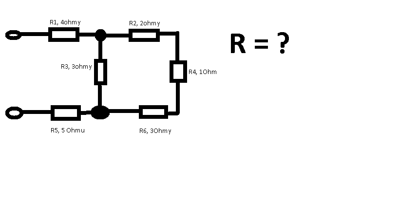

R = 12ohmů ?
harre 25.11.2013 20:35
harre
Spíš 11,5 Ohmu.
Prim 25.11.2013 21:47
Prim
Taky mi vyšlo 11,5 ohm. Ale musel jsem to počítat dvakrát a ještě k tomu na kalkulačce, už fakt neum…
bsa 26.11.2013 08:59
bsa
Tak to teda všichni počítáte nějako divně, mně to vychází na 11 Ohmů a říká to i simulační program..…
JoDiK 26.11.2013 19:21
JoDiK
4+(3*(2+1+3)/(3+2+1+3))+5 = 4+(3*6/9)+5 = 4+2+5 = 11 :-)
Uroboros 26.11.2013 19:27
Uroboros
4 + 1/(1/3 + 1/(2+1+3)) + 5 = 11 :puff: P.S. nechapem jak to moze niekto spocitat blbo este aj s ka…
MM.. 27.11.2013 00:01
MM..
Řeknu ti proč. Počítám dobře, jenom zadání dávám soustavně blbě a to sice proto, že R4, jak je napsá…
bsa 27.11.2013 08:00
bsa
ano je to matuco napisane
MM.. 27.11.2013 10:15
MM..
Můj případ.
Prim 27.11.2013 19:54
Prim
není co rešit, - pochopils jak to funguje, výsledek máš za 1-2 minuty, limituje to jak rychle píšeš…

Tím, že ti někdo na poradně napíše řešení domácího úkolu, se princip řešení nenaučíš. Kirchhofovy zá…
Prasak 25.11.2013 21:23
tady kirchhofa ani nepotrebujes. Secist R2,R4,R6, tohle paraelne k R3 a pricist R1 R5, jasny jak fac…
bahno 25.11.2013 22:12
To ne, ale hodí se mu to :-)
Prasak 26.11.2013 16:09
zavedeš si náhradní odpory Ra=R2+R4+R6 =2+1+3=6 Ra je oaralelně k R3 taže vzpočteš Rb a dostaneš R1+…
paul 25.11.2013 23:21
Jak od konce? Je to fuk, ne?
bsa 26.11.2013 11:44
bsa
kdyby to bylo fuk, tak bych nepsal od konce. Jsem to vypočítal tak podumej. Zjednodušuje se od konce…
paul 27.11.2013 10:06
Do které třídy a školy chodíš? Doufám, že nemá nic společného s elektrikou.
a dostaneš R1+Rb+R5 a máš výsledek.
Počítá se to zásadně od konce ke svorkám a používají se náhradní odpory (Ra, Rb ...atd)a pžekresluje se a zjednodušuje.
