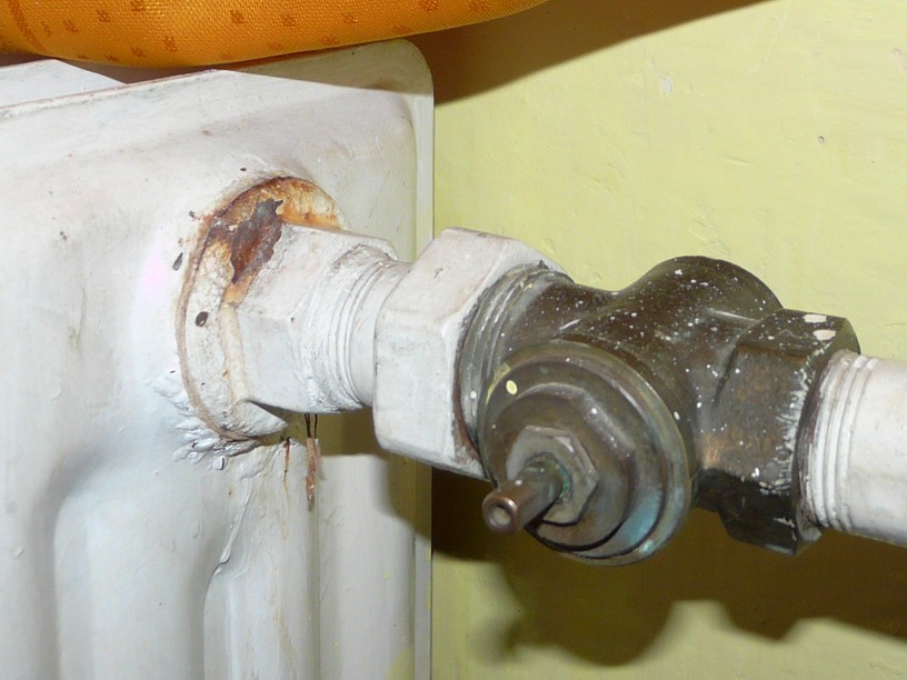

vyfotit kohout, pa uděláme postup.žádné násilí, ale šikovnost..

Díky za Vaši ochotu, vyfotím a pošlu. Ještě jeden dotaz od amatéra: Radiátory neovzdušním, když neza…

Tak tady je to foto....Děsné, co? Doufám, že jsem ho dobře přiložil, a že je viditelné.

V neděli večer, nebo až v pondělí na skype. ještě fotku ze spoda, ať je vidět na ten šroubek.

Vím, jedná se o to, vzít klíč, jak jste mi radil a kohout vymontovat,stříknout olejíčkem a rozhýbat. Radiátory jsou staré 30 let, bojím se zapáčit, aby se radiátor nehnul a nezačala kapat voda u vchodu. Toto místo se mi zdá docela mizerné. Měl jsem toto řešit přes léto, teď si nemůžu dovolit žádnou komplikaci. Doufám, že tuto zimu bude topení alespoň trošku víc hřát a příští rok se zaměřím na kohouty atd.

Jsem vděčný za každou radu. Cena nového radiátoru není malá a samozřejmě bych raději ušetřil. Nemám na rozhazování. Radiátor má 30 článků a spodní část je studená už od desátého. Takže toho bahýnka tam bude pěkné množství. Nedovedu si představit, abych dělal vyplachování v místnosti,abych nezničil parkety. Taky si myslím, že tlakem z vodovodního řádu bych jej nevyčistil dokonale. Bojím dalších problémů, když ho budu odšroubovávat, protože místo u kohoutu je kritické(viz foto). V dalších částech je radiátor pohledem dobrý. Ještě si to musím pořádně promyslet, jestli nepočkat a pokusit se toto udělat až po sezóně.Díky.

Jasně, je tam vidět rez na ružici ale zase tahle nevypadají všechny radiátory psal jsem že je třeba vybrat ten kde je dobrý přístup a vypadá zachovale, vyplachuji radiátory většinou na místě jsou totiž dost těžké a nechce se mi s tím tahat představte si co váží 30 litinových článků s tím už mají prácí 2 chlapi vy máte (asi) plechové psal jste že máte i desítku a osmnáctku s tím si v plechu poradíte i sám no a když ho při demontáži poškodíte tak koupíte na to místo nový.Tím že při vyplachování budete prohazovat tlakovou hadice z přívodu na zpátečku se zbavíte většinu nečistot, odměnou vám bude hřející celý radiátor.
